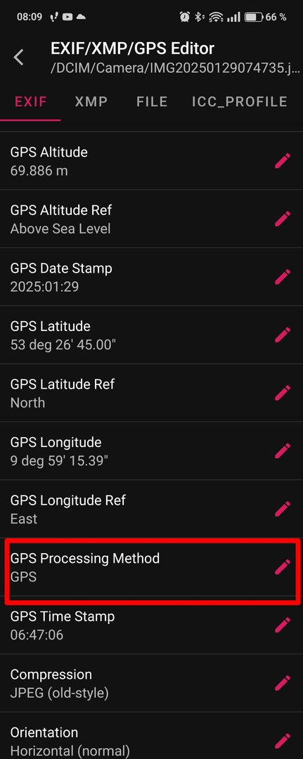

Es tut mir leid, dass ich hier nicht aktiv war. Ich freue mich, Ihnen mitteilen zu können, dass die Version CPH2581_15.0.0.503 den Patch in der Kamera-App-Version 5.020.468 enthält.
Ich habe dies selbst anhand der Geräteprotokolle und EXIF-Daten überprüft, und GPS wird jetzt verwendet.
Die Kamera wird jedes Mal den Standort abfragen, wenn sie gestartet wird (aus dem Hintergrund oder bei einem Kaltstart), und während die Kamera läuft, wird sie den Standort alle 1 Minute abfragen. Vielen Dank an alle für Ihr Feedback!

Gleich mal auf der Morgenrunde getestet.
Würde es als deutlich verbessert bezeichnen, statt als gelöst.
2 von 5 Bildern waren echt genau, die anderen 3 hatten immer noch einige Meter Differenz. Trotz längeren Abstand zwischen den Fotos. Das wird wohl daran liegen, dass der Standort nur alle 60s abgefragt wird, statt beim betätigen des Auslösers.
Zuvor habe ich den Cache und alle Daten der Kameraapp gelöscht.
Mal weiter testen...

@note.apk ja kann ich auch bestätigen, man merkt eine Verbesserung, der Standort kommt π• Daumen hin. Die 0-1m Abweichungen der Gcam habe ich allerdings nicht geschafft.
Vielen Dank an alle die Mitgeholfen haben den Bug bis auf das letzte zu zerlegen.
Besonderen Dank schicke ich an @roscoeq1q1q1 ! für die ausführliche Beschreibung und das man es mit dem Punkt CellID nachweisen kann.
