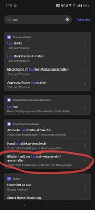

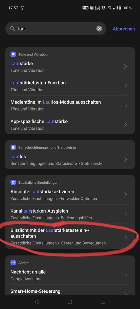

@Soulreaver1993
Das geht beim Oneplus 12 auch mit der Taschenlampe, über die Lautstärketaste.
Double Tab to sleep geht natürlich auch.
Bei meinem Samsung S24+ kann man das übrigens auch einstellen 😉 können also mehrere Geräte.
