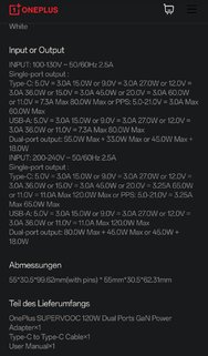

@Olley hier sind die Grafiken Alles zum Akku vom OnePlus 13 (OnePlus 13)

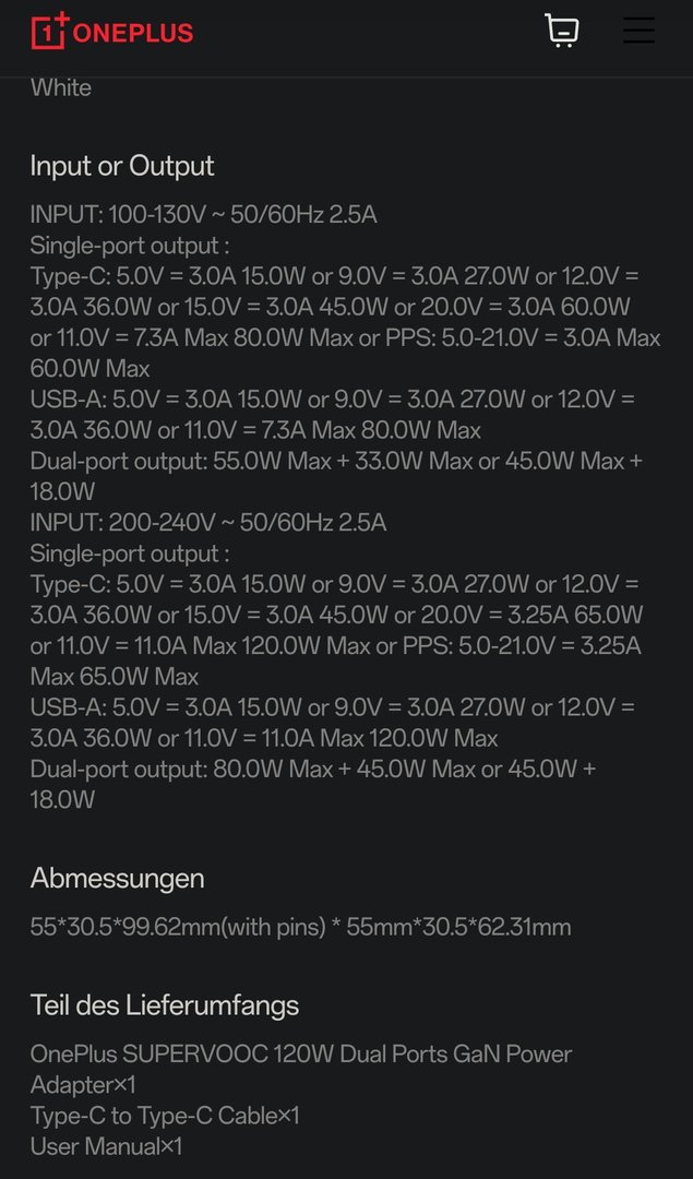

@Passagier57 steht immer dabei, ist 45W PD für überteuertes Geld und hinter einem Baseus 65W für 10€ aus China bzw. 20€ bei Amazon.
Single-port output :
Type-C: 5.0V = 3.0A 15.0W
9.0V = 3.0A 27.0W
12.0V = 3.0A 36.0W
15.0V = 3.0A 45.0W
20.0V = 3.25A 65.0W
11.0V = 11.0A Max 120.0W
PPS: 5.0-21.0V = 3.25A Max 65.0W
USB-A: 5.0V = 3.0A 15.0W
9.0V = 3.0A 27.0W
12.0V = 3.0A 36.0W
Dual-port output:
80.0W Max + 45.0W Max
45.0W + 18.0W
Noch besser wäre der charger wenn er PPS auch bis 5A könnte, und nicht nur die 3.25A.
Ich versteh nicht wieso er das nicht kann, wenn er in supervooc sogar 11A kann.
Gibt's dafür eigentlich eine Erklärung wieso er keine 5A in PPS kann?
Oder rede ich vl grad Blödsinn?

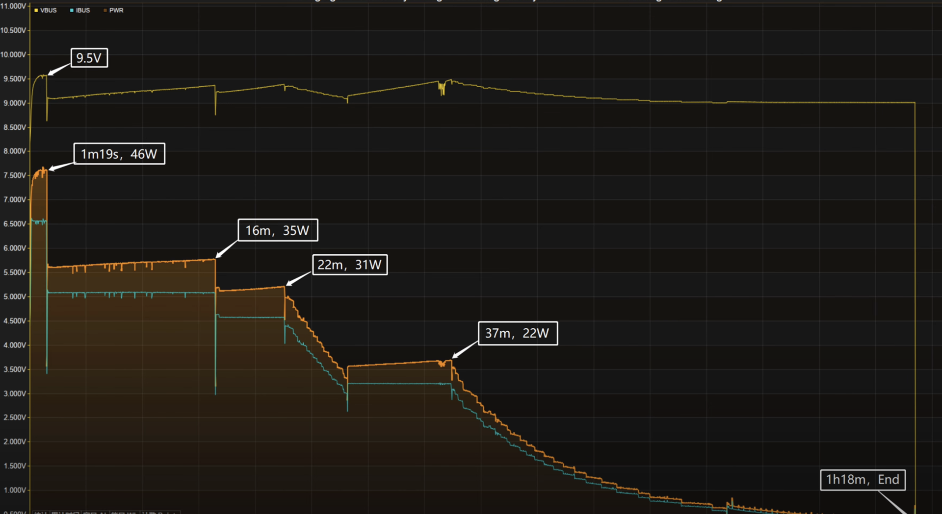

Das gilt allerdings nur für die volle Aufladung, da die Modelle nur ca. 10 Minuten mit 45W laden und sich dann langsam auf 25W herunter drosseln über die Zeit. Bei den vorherigen Ultra-Modellen ging das schneller, die letzten laden etwas länger mit 45W. Wenn man nur 15-20 Minuten nachladen möchte, sind 45W demzufolge schon merklich schneller.
Reaktionen: marcodj
@Xorp im Grunde laden die zu keinem Zeitpunkt 45W. 25W vs 45W von 0 auf 100% waren gerade mal 7% Untersxhied bei mir bzw. wenn das 45W Netzteil bei 100% war, war das 25W Netzteil bei 93%.
@Droid89
Mit 45W laden die schon, nur halt nicht wirklich lang. Aber kürzer, als ich es in Erinnerung habe. Hatte das Phone ja auch mal hier. Aber gerade nochmal nachgeschlagen:
Was dort passiert, ist halt das gleiche wie beim OnePlus 13 hier oder vielen anderen Smartphones. Es ist halt nur die Peakleistung. Wichtiger und interessanter ist die "Basis-Ladeleistung" und die liegt hier bei 35W-22W. Und je länger die Ladung dauert, desto mehr gleicht sie sich natürlich der 25W an.

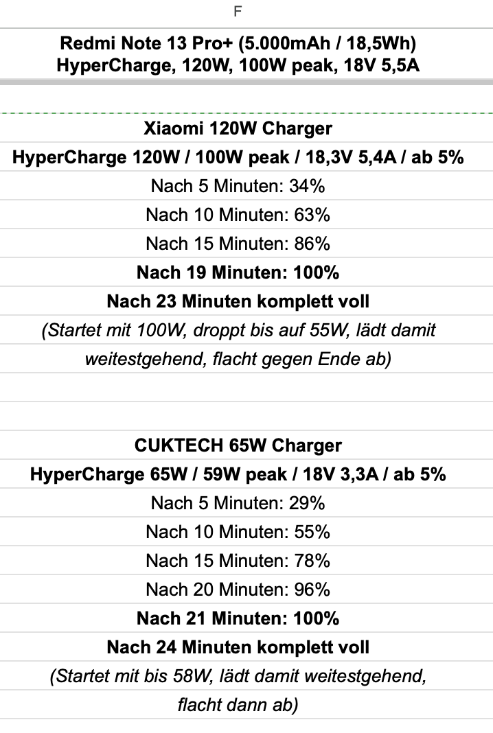

Hab dir mal ein weiteres Beispiel angehangen, Redmi Note 13 Pro+, 120W HyperCharge vs 65W HyperCharge. Die ersten 10 Minuten ist ersteres deutlich flotter, dann holt letzteres auf. Am Ende sind sie gleich schnell, LOL.
Aber gut, dass hat jetzt mit dem OP13 weniger am Hut, sorry fürs abdriften. :D

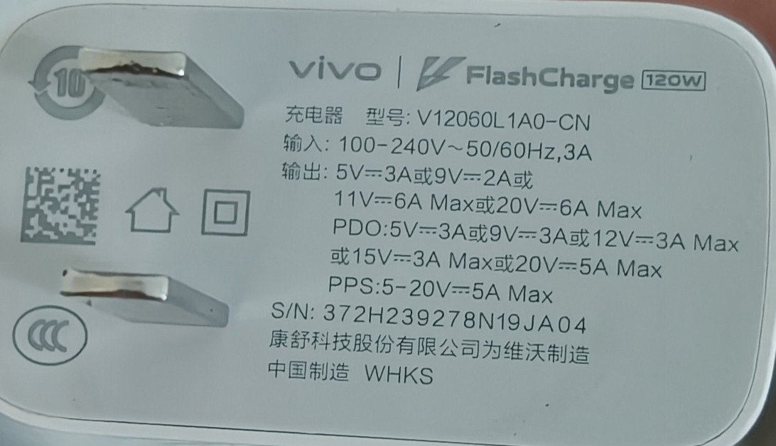

Was für Ergebnisse kann ich denn erwarten, wenn ich mein bereits vorhandenes 120 W vivoo Flashcharge Ladegerät benutze mit einem 6 A 1m USB c - USB c Kabel benutze?
Das lag bei meinem Iqoo 12 bei und lädt das Iqoo 12 sehr schnell auf.
Würde das Oneplus mit dieser Kombi annähernd schnell wie mit den von euch vorgeschlagenen Ladegeräten laden? Oder kann ich das knicken und ich muss mir was neues kaufen?
Das Phone nimmt nur die Leistung, die es verträgt. Das ist softwareseitig geregelt. Kaputt machen kannst du dir da bei den Phones der letzten 10-15 Jahre nichts.
Vivo und iQOO nutzen ein eigenes Protokoll, FlashCharge. Das ist nicht SuperVOOC, wie es Realme, Oppo und OnePlus nutzen. Und in der Regel haben die Charger entsprechend auch keinen Support für SuperVOOC. Aber da es laut Aufdruck auch PPS unterstützt, wirst du mit einem USB-C zu USB-C Kabel, welches mindestens 5A via PD kann, hier 45W für das OP13 bekommen. Denn das ist das maximale, was das Phone über PPS kann.
Du kannst natürlich auch dein C zu C Kabel von Vivo mit 6A nutzen, aber bei 5A wird eh Schluss sein.
Reaktionen: Bobbyblack
@Xorp ich habe es für ein paar Minuten ans Oneplus 13 CN Version angeschlossen und es erschien die Aufschrift Supervooc...
@Bobbyblack
Ja, leider sagt das aber nichts aus, da die Aufschrift auch erscheint, wenn mit PPS geladen wird und der Charger nachweislich kein SuperVOOC kann. Nicht sehr transparent vom Hersteller.
Auch wichtig: Nur die globalen Versionen des Phones unterstützen PPS bis 45W. Die CN Versionen sind auf maximal 27-30W gecappt. Das war schon beim Nord 4 so und das ist auch beim OP13 der Fall, oder zuletzt beim Oppo Find X Pro.
