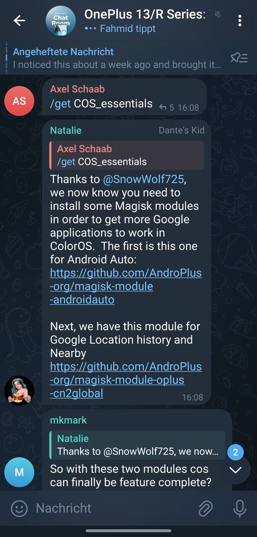

Android Auto würde mir sehr fehlen :(

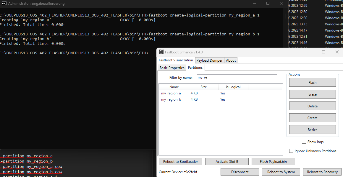

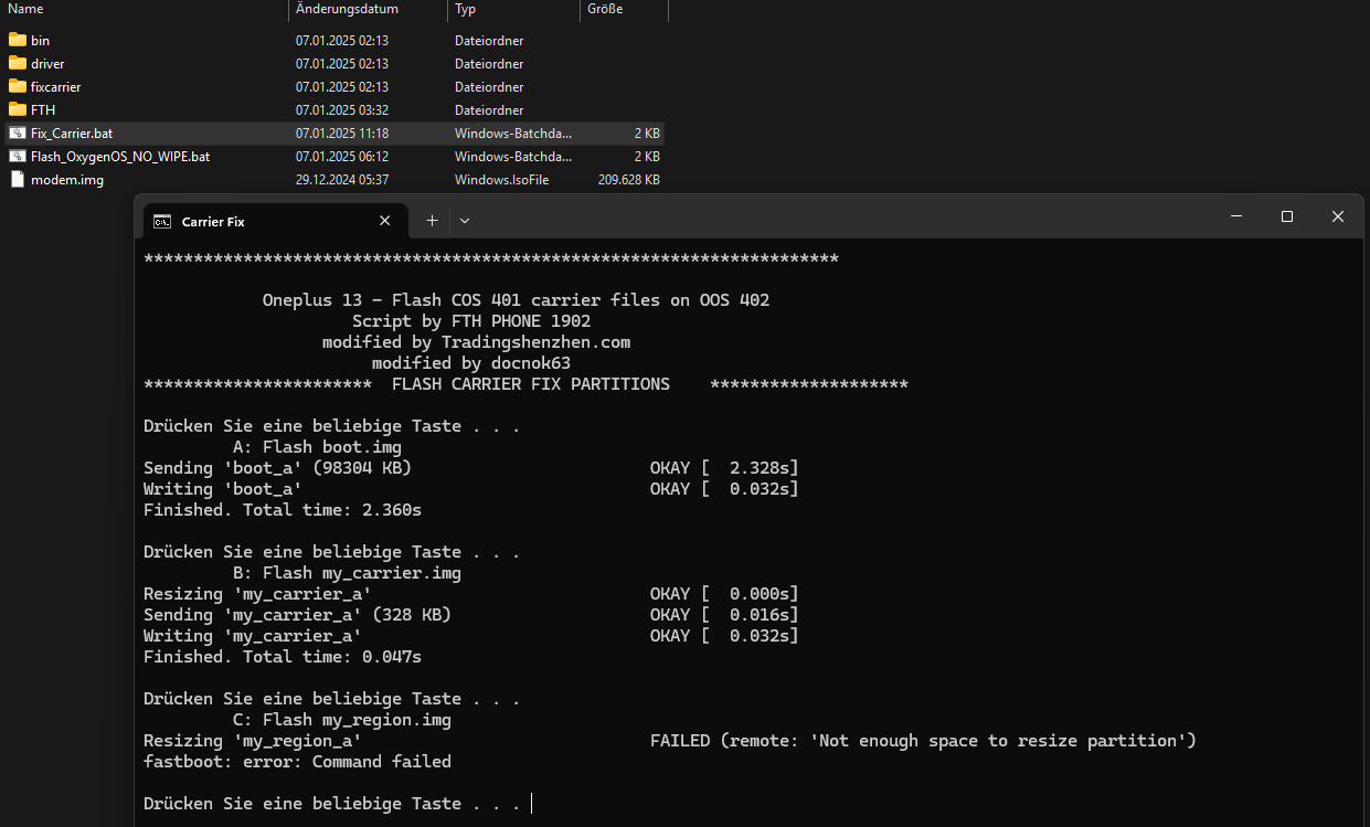

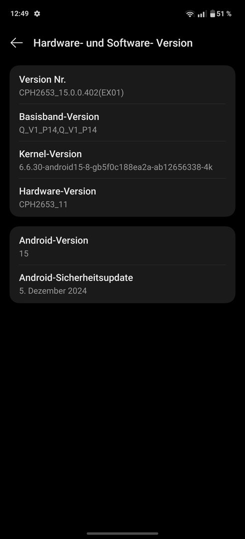

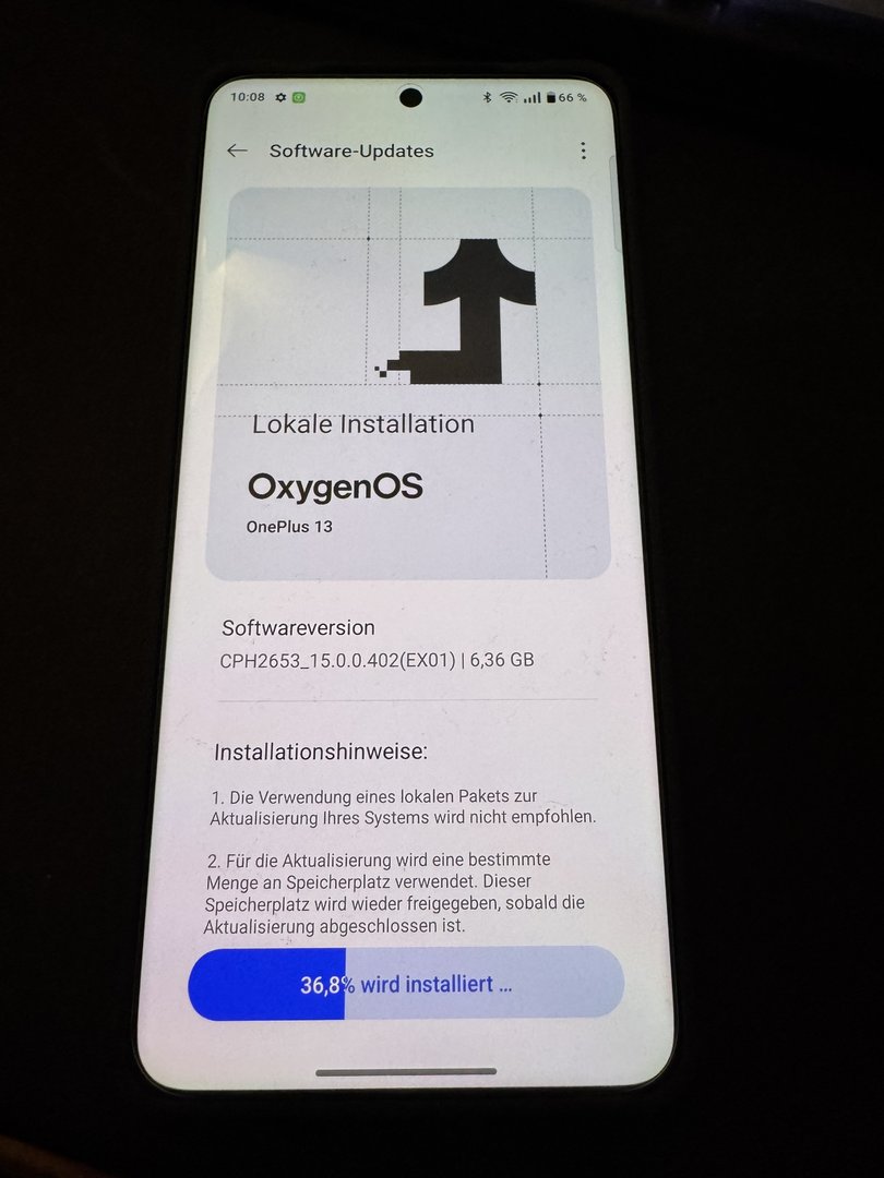

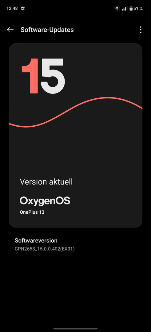

Nach hin und her 305 -> 402 funktioniert soweit ohne Probleme, nur bloß nicht bei der 402 nochmal die 402 über Lokal Update durchführen, Modem ohne Funktion und das Carrier Fix (my_region) läuft beim flashen aufn Fehler.
Behebung war
fastboot delete-logical-partition my_region_a
fastboot delete-logical-partition my_region_b
fastboot create-logical-partition my_region_a 1
fastboot create-logical-partition my_region_b 1
alle "cow" Partition löschen mit FastbootEnhance einfacher
Danach wieder Flash_OxygenOS_NO_WIPE.bat + Fix_Carrier.bat

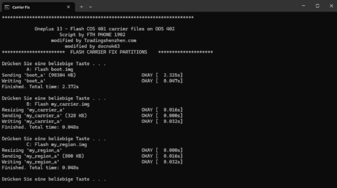

OOS 402 Flasher Instructions

Nur war ich zu neugierig danach nochmal das 402 Full OTA über das Lokal Update durchzubügeln zwei mal :1f606:. Der Carrier Fix hat danach nicht mehr funktioniert ^^

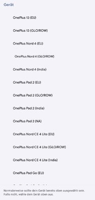

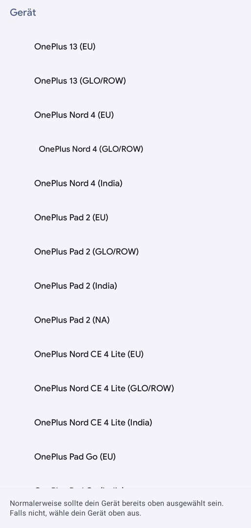

Im Oxygen Updater ist das Oneplus 13 jetzt aufgeführt.
Reaktionen: LahmerOpa, GHFpesc, IceMan und 8 andere

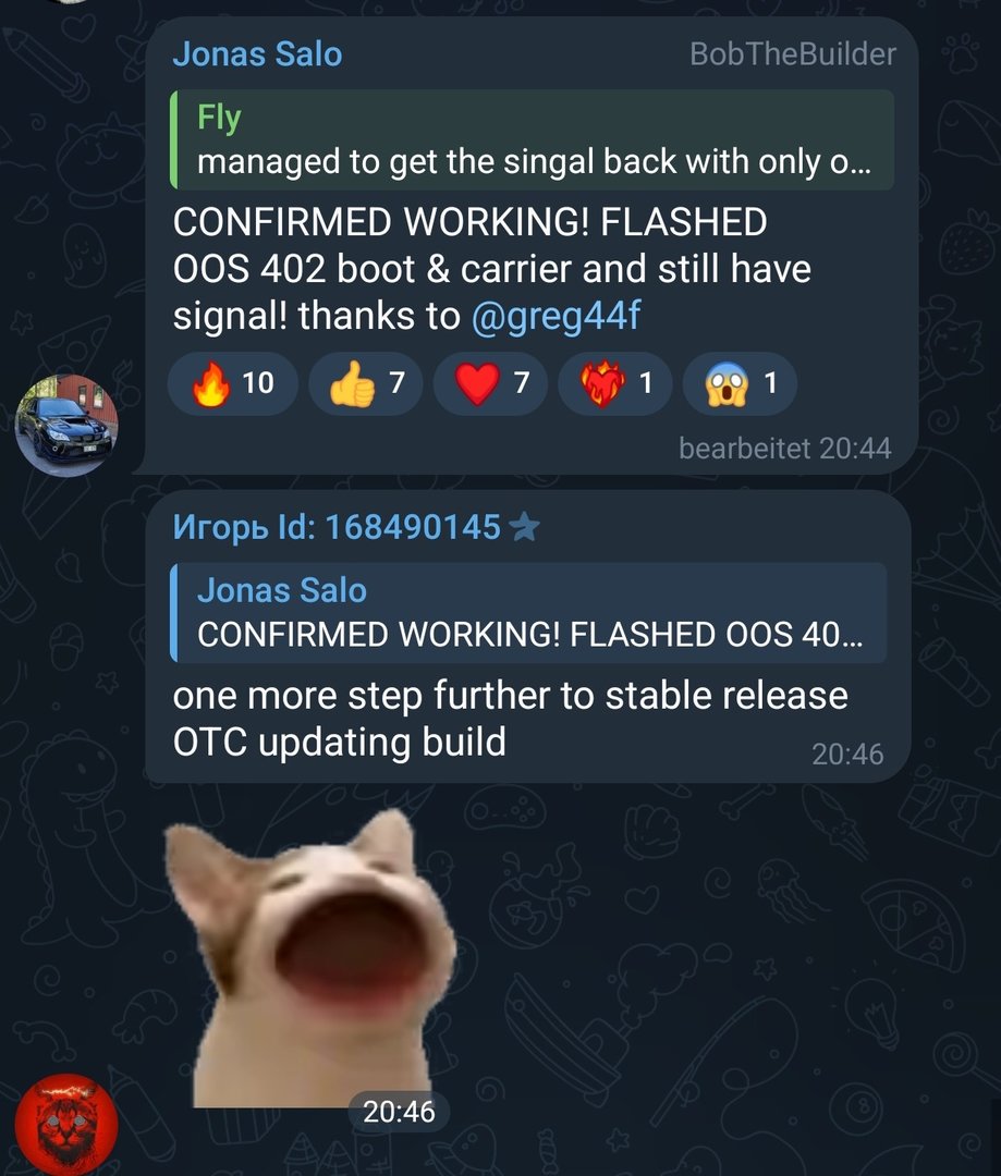

Man hat jetzt das neue Update über das alte oos geflasht und mobile Daten klappen weiterhin.
Also ein weiterer Schritt Richtung "alles geht"
Ich habe eben gezeigt wie schlecht mein Englisch ist

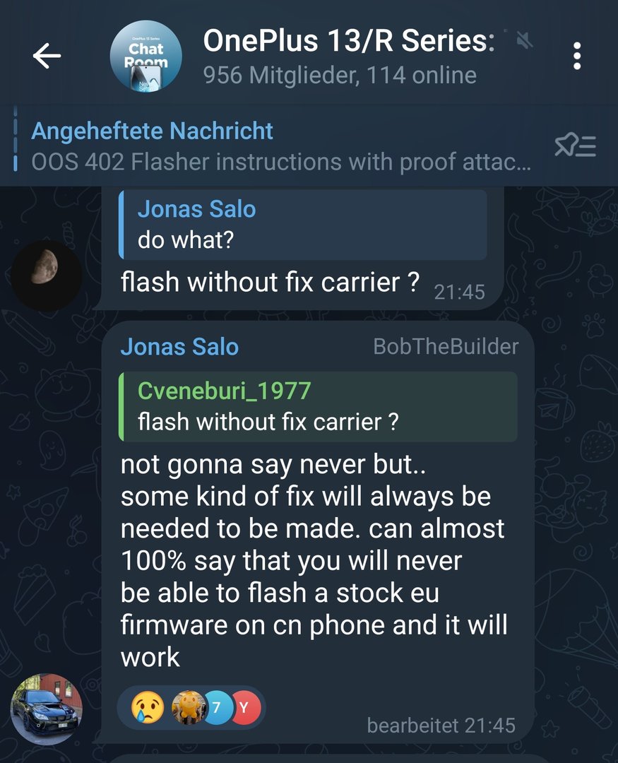

Hier werden weiterhin noch 2 Dateien von COS geflasht. Es wird auch davon ausgegangen , dass es eventuell gar nicht 100% funktionieren wird und man den Bootloader entsperrt lassen muss, um dann jedes neue OTA selbst zu Flashen.
In ein paar Tagen wissen wir aber mehr dazu 😁
