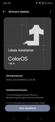

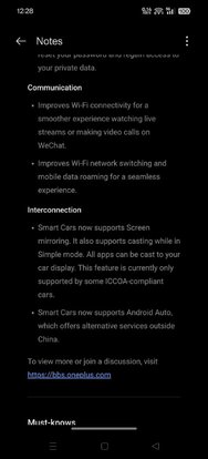

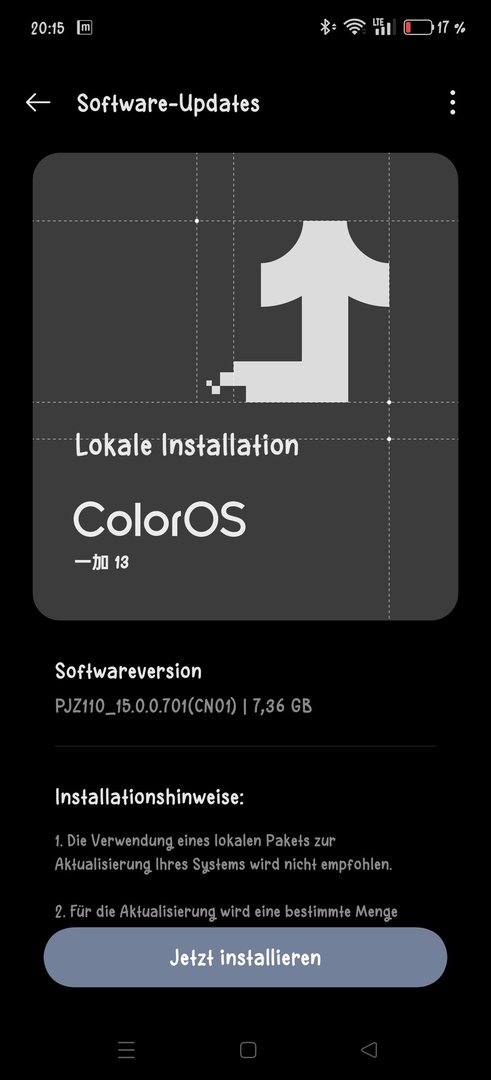

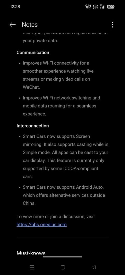

@field1987
COS kann ab sofort Android Auto!!!
Kein Grund mehr für Unlock/Root usw 😝
Reaktionen: marcodj, field1987, Maheshwara und eine weitere Person
Fehlt nur noch die Android Wear Kompatibilität 👍
Reaktionen: TheOpenfield
@field1987
Kann ich leider nicht testen aber 701 läuft super
Hast du keine Probleme mit Apps, dass sie geschlossen werden und / oder Benachrichtigungen?
@tom_g Nope...
Hatte hier glaub ich auch ein Video gepostet..
Mit den richtigen Einstellungen ist COS mindestens genauso gut wie OOS... Ab heute sogar mit Android Auto 😅
Reaktionen: marcodj und tom_g
