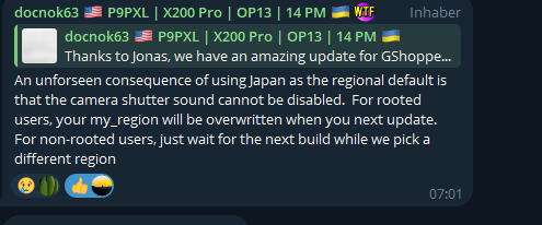

Im Moment gibt es noch einen kleinen "Bug" in der Kamera-App. Trotz Lautlosmodus ertönt der Kamerashutter-Sound. Das liegt offenbar daran, dass auf dem CP13 eine japanische ROM verwendet wird. In Japan müssen Smartphones ein Geräusch machen, um heimliche Aufnahmen unter Röcken zu "verhindern"
Reaktionen: rndmTyp
