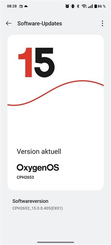

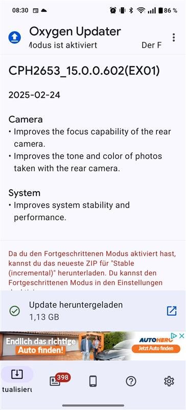

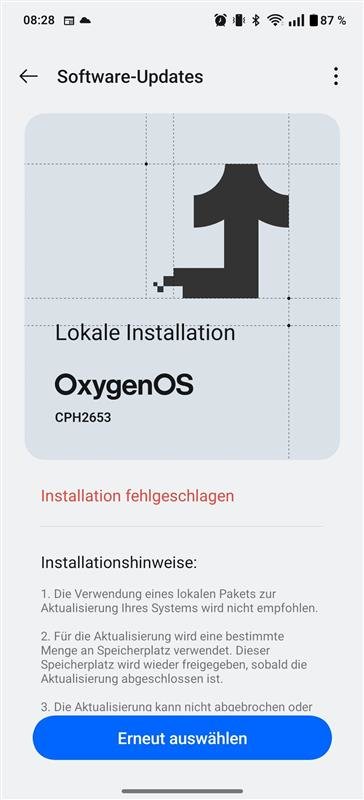

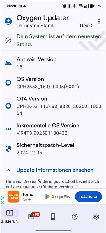

Moin moin ihr Lieben,
Ich würde auch gern mein TS OP13 updaten, nur seltsamerweise lässt das System das nicht zu.
Anbei die Screenshots.
Könnt ihr euch n Reim daraus machen warum die Installation fehlschlägt ?
Gerooted ist es.
LG
StarSurfer

Du musst das volle Update Paket runterladen, inkrementell hat noch nie funktioniert und wird wahrscheinlich auch nicht.
Danach kannst du genau nach Anleitung aus zuvor verlinktem Thread vorgehen unter How To Local Install OTA Updates (Rooted users only)
Reaktionen: marcodj
Hi Tom,
das hatte ich anschließend auch gemacht, gleiches Ergebnis.
Ich habe folgende Antwort im XDA Forum bekommen.
You are on a testing .405 with a ota-version that isnt quite right, that makes you unable to local-install over it.
You need to use our super flasher to update from it. If nothing changes you should be able to update from that in the future.
Ich habe den Super Flasher genommen und bin gespannt ob OTA dann nun beim nächsten Update funktioniert.

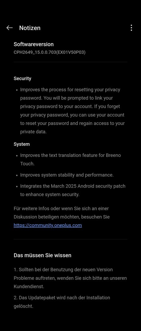

Die IN .703 soeben erfolgreich OTA mit Root installiert:
