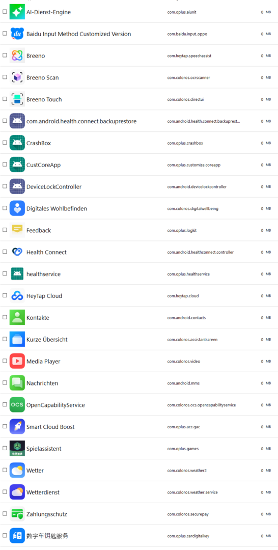

Gibt es eigentlich inzwischen ein Debload Script?
Habe bisher immer ADB App Control genutzt
Habe auch nur über ADB alles, was ich so im Netz zu Oppo/OP CN gefunden habe, entfernt. In einem mäßig aggresiven Rahmen, um hier keine Updateprobleme o.ä. zu bekommen. Standort in der Kamera-App geht bspw. nicht mehr, wenn spezielle Oplus Location Services deaktiviert sind).

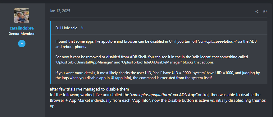

Habe im XDA folgenden Tipp gelesen:
Macht das bloß nicht! --> Bootloop
Bin da nur raus gekommen, in dem ich während dem Bootloop via adb shell das ding wieder installiert habe ("adb shell cmd package install-existing --user 0 com.oplus.appplatform"). Dann läuft wieder alles.
Hier mal meine persönliche Liste, was ich bisher alles entfernt habe ohne für mich Einschränkungen zu haben und das meiste an "in you face" China-Bloat und "Spyware" wegzubekommen (zusätzlich zum offensichtlichen, was von Tradingshenzhen bereits entfernt wurde):

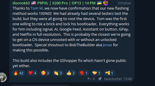

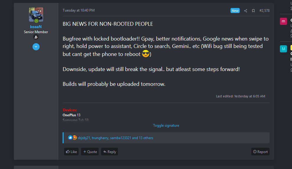

Anscheinend gibt es gute Nachrichten für alle CN-OP13 auch für die von GShopper 🙏
Reaktionen: Badtz-Maru und enricosteph
@FordSierra88
Klingt ja nicht schlecht aber von OTA kein Wort...
Flashen geht ja aber Update nicht...?
@tom_g
Es wird fleißig dran gearbeitet dass es ohne Root möglich ist.
Quelle XDA
Hatte ich mit #91 bereits gepostet.
Reaktionen: FordSierra88, IceMan und marcodj

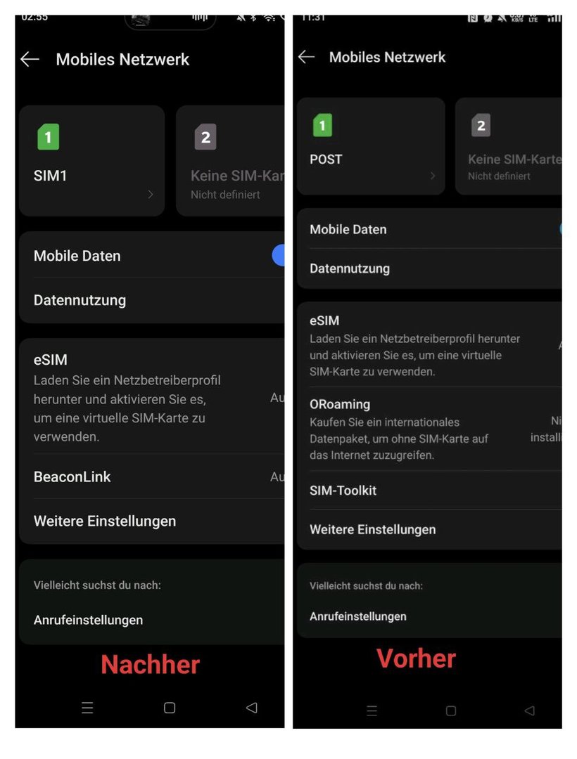

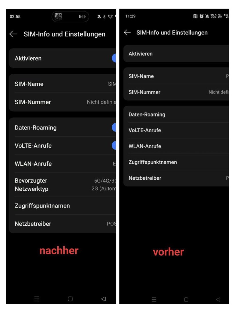

Da es momentan auf der Wache ruhig ist, habe ich die neueste Version von koaaN geflasht – allerdings die GLO-ROM anstelle der EU-ROM. Mein OnePlus 13 ist weder gerootet noch ist der Bootloader entsperrt. Ich bin guter Dinge, dass in Zukunft auch OTA-Updates ohne Root möglich sein werden. Die beiden Devs haben mit ihren Scripts bereits große Fortschritte gemacht.
Einige Dinge sind mir dabei besonders aufgefallen:
  • Bevorzugter Netzwerktyp: Diese Option ist jetzt in den SIM-Informationen und Einstellungen verfügbar.
  • "BeaconLink" statt "oRoaming": Im Reiter Mobiles Netzwerk wurde "oRoaming" durch "BeaconLink" ersetzt, was problemlos funktioniert.
  • WLAN-Reboots gefixt: Endlich! Früher hat sich mein Gerät jedes Mal neugestartet, wenn ich nach Hause oder auf die Wache kam. Dieses Problem ist nun behoben.
  • Alternative Launcher funktionieren wieder: Ich kann endlich meinen geliebten Nova Launcher als Standard auswählen und nutzen – den ich übrigens seit dem Release verwende.
  • Ladezeiten von Apps optimiert: Das Problem mit langsam startenden Apps nach der Installation oder längerer Nutzung wurde behoben. Apps laden jetzt definitiv schneller.
  • Flüssigere Performance: Vielleicht liegt es an der Neuinstallation (das wird sich noch zeigen), aber insgesamt läuft das OnePlus 13 spürbar flüssiger.
