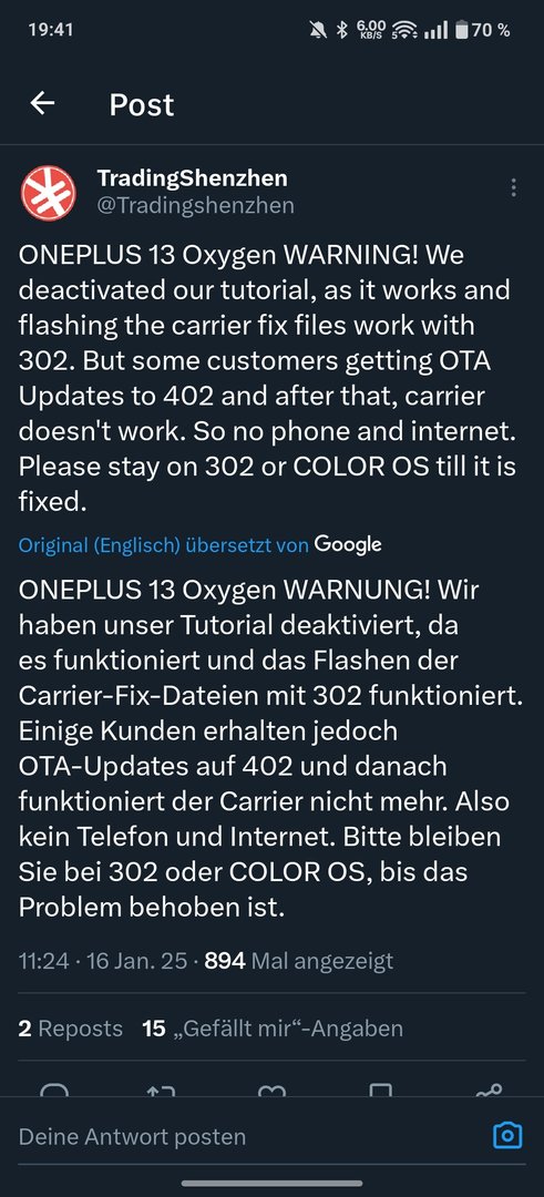

Nein, die Anleitung von TS wurde ja nicht umsonst von der Website gelöscht. Mach es wie bei XDA beschrieben.
@kailly
Lese bitte nochmals genau was das für eine Anleitung ist;) kleiner Tipp schau dir die Zahl an.
@kailly Die Anleitung die du verlinkt hast ist für das 12er...
Reaktionen: kailly und Peezdit
@kailly Das ist die Anleitung für das OP12. Außerdem hat TS das Script von den Devs auf XDA verwendet.
