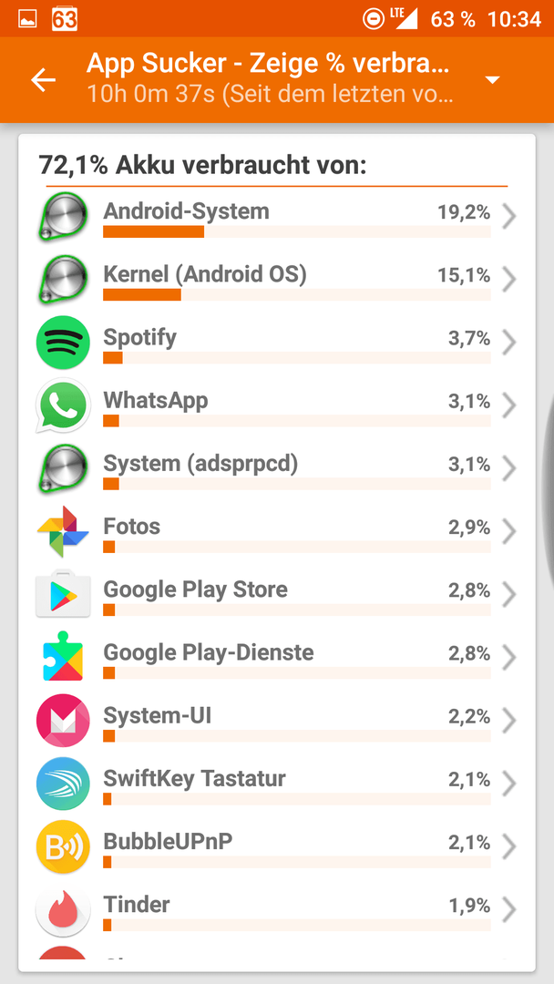

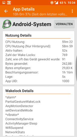

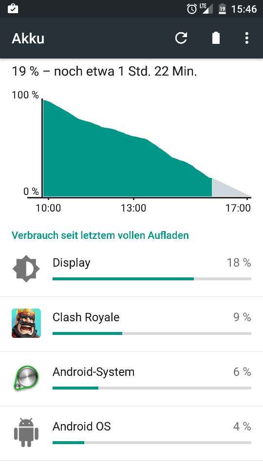

Ist der hohe Verbrauch durch die Apps normal? Hab auch ziemlich viele Wakelocks durch Android System.

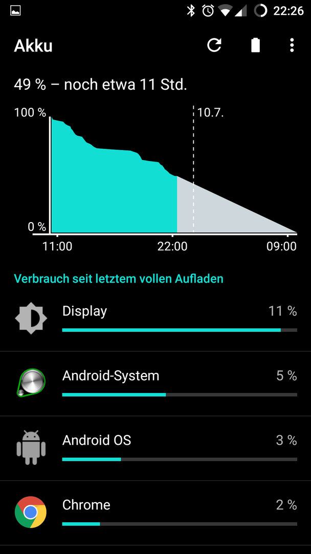

Ich finde die Akkulaufzeit absolut praxisgerecht für mindestens einen Tag, egal, was man tut... Die haben einen guten Job gemacht bzw. "well done"!

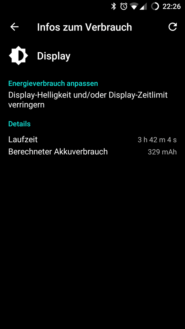

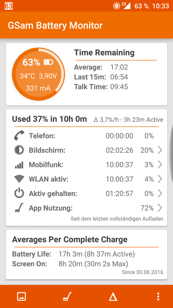

Bei mir zeigt Gsam 30% Verbrauch bei WLAN an, dass kann doch nicht stimmen oder? Ich bin zwar nur im Wlan aber das erscheint mir etwas viel.
Ich habe seit Update auf 3.2.1 einen erhöhten akkuverbrauch festgestellt. Hab nur WLAN an.
Vorher auf 3.1.3 war ich sehr zufrieden. Da war das so wie die Bilder über mit von blackseven
Ich muss es mal beobachten.
Die Einstellung ist bei mir deaktiviert.
Ich habe heute nichts mit den handy gemacht. Paar Nachrichten empfangen und beantwortet. 30% akku verbrauch.
Das war vorher weniger. Bin mal gespannt wie viel ich über Nacht verliere.
