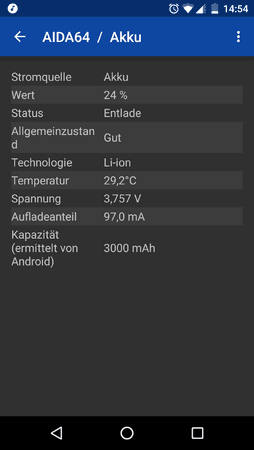

@Moncada2607 Ich hatte gehofft, das AIDA64 die Tatsächlich geladene mAh Anzeigen würde. Zumindest beim iPhone 4 zeigt mir AIDA64 verbaute Akkukapazität:1420mAh, Nutzbare reale Aufladekapazität 800mAh (ist halt schon 6 Jahre im Betrieb). Hatte gehofft, dass die Android App sowas auch ausließt. Bei mir steht nur Akkukapazität bestimmt von Android: 3000mAh. Oder kennt jemand eine App womit man die Tatsächlich aufgeladenen mAh ermitteln kann.

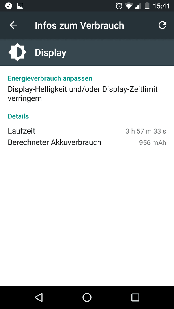

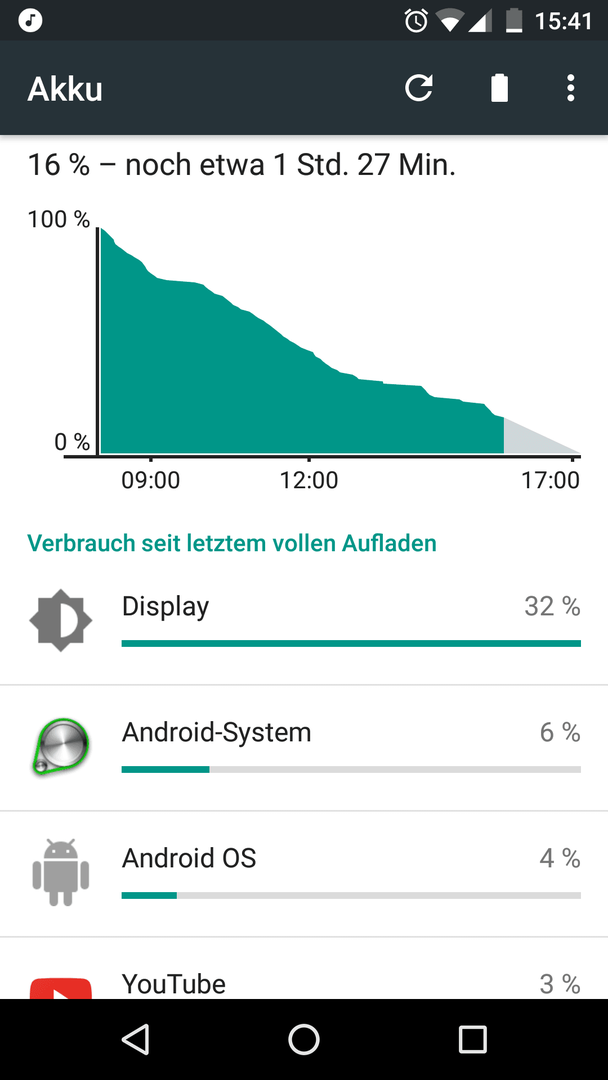

Meine Aktuelle Akkulaufzeit. Display auf max. Helligkeit. Hatte davor bei rund 15% über 5-7h DOT auch max. Helligkeit. Vielleicht merkt man hier schon die verlorenen 30-40% des Akkus.

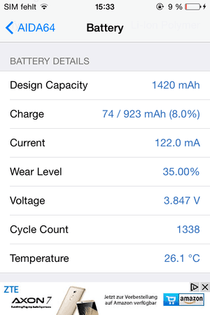

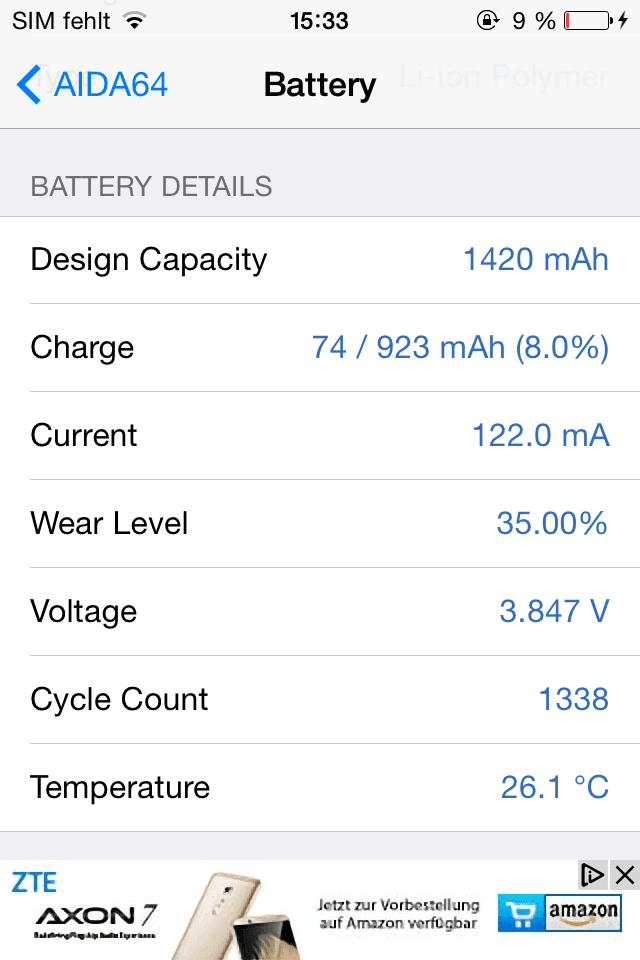

@Bärtram Ok, habe mir jetzt auch ein Strommessgerät gekauft. Mal sehen was der Anzeigt. Hier noch zwei Screenshots: Einmal AIDA64 iOS, bei iOS wird auch der wirklich geladene Anteil angezeigt unter Punkt Charge und Android ohne Wert
Beim iPhone sind von den Ursprünglich 1420mAh nur noch max. 923 mAh Aufladbar. Diese Anzeige fehlt unter Android.

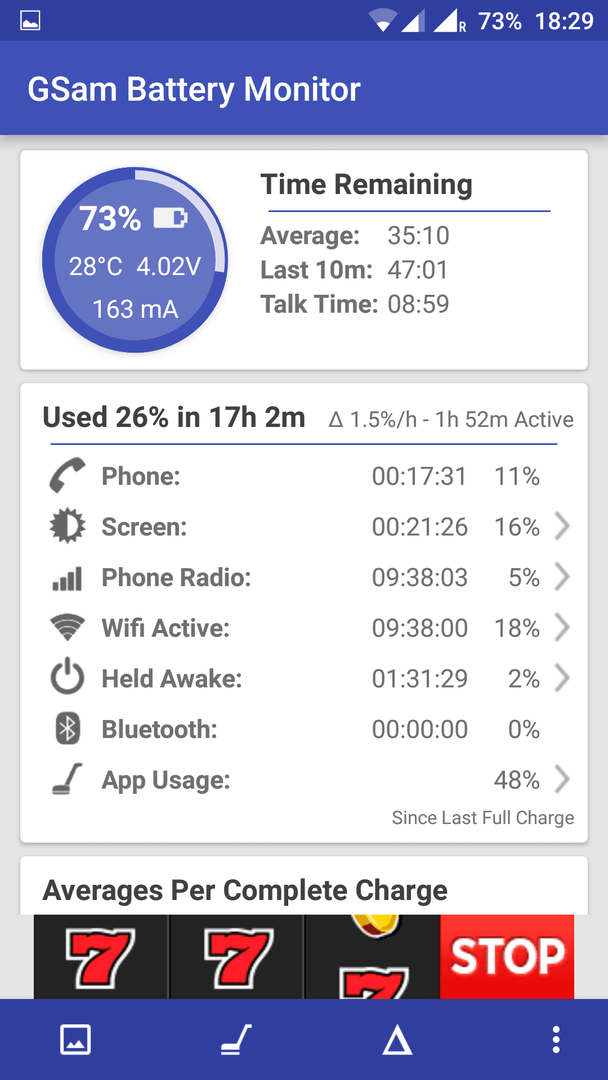

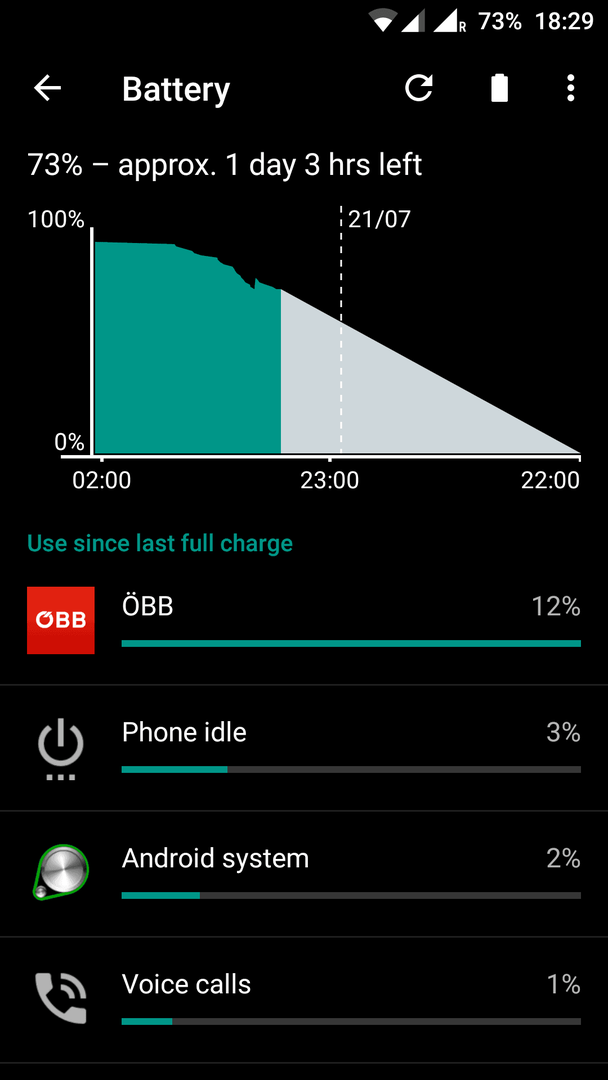

Eine seltsame Sache. Ich benutze die ÖBB App (Österreichische Bundesbahnen, da kann man darüber Bahn-Tickets kaufen, seine Vorteilscard raufladen, etc) - eigentlich tut die nicht viel, außer Daten aufbewahren und hin und wieder Anfragen ans Internet senden (wenn man Zugverbindungen sucht).

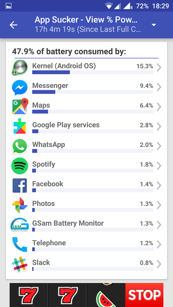

Und gestern habe ich bemerkt, dass sie am Ende des Tages weit über 20% Akku gefressen hat (bin in der Früh mit der Bahn gefahren, und habe die App ca 10 Minuten benutzt). Gut, also Force Stop, damit das nicht mehr vorkommt - und jetzt steht die App wieder ganz oben. Bei GSam Battery Monitor steht sie aber mit 0,1% ganz ganz unten drin. Dafür ist WiFi Active immer mit mind 10% drin.
Anzeigebug? App fürn A.? Was würdet ihr mir raten?
PS: am Wochenende erstmals die 5h DoT geknackt - wer mich aus anderen Foren kennt, der weiß, dass 4h bei mir bisher das Maß aller Dinge war. Egal welches Handy, ich habe bisher immer max. 60% der Akkulaufzeit von anderen geschafft. Also 5h DoT, wovon 45min WhatsApp Telefonie (wo sich der Bildschirm nicht abschaltet!) und 1h surfen im Edge-Netz mit sehr schwachem Empfang, das ist schon sehr sehr gut bei mir. Ich bin, für meine Umstände, mit dem Akku sehr zufrieden.

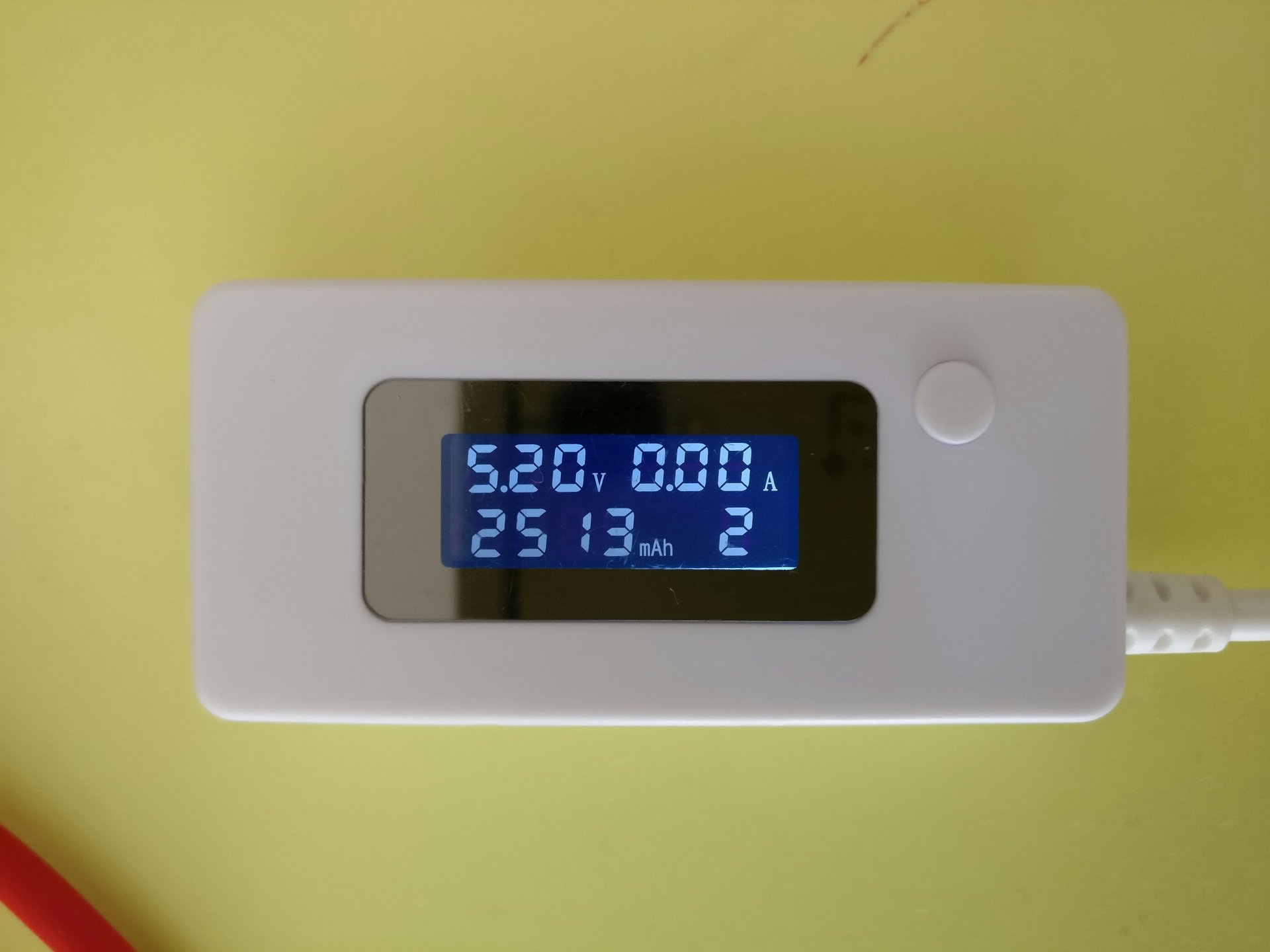

@Bärtram Habe Heute auch das Strommessgerät dazwischen gehängt. Bei mir kamen bei 0-100% Akku 2478 mAh heraus. Habe noch solange gewartet bis kein Strom übertragen wurde und da war das Ende 2513 mAh. Also fehlen ungefähr 500 mAh. Muss wohl OnePlus schreiben was das soll oder ob das normal ist.
