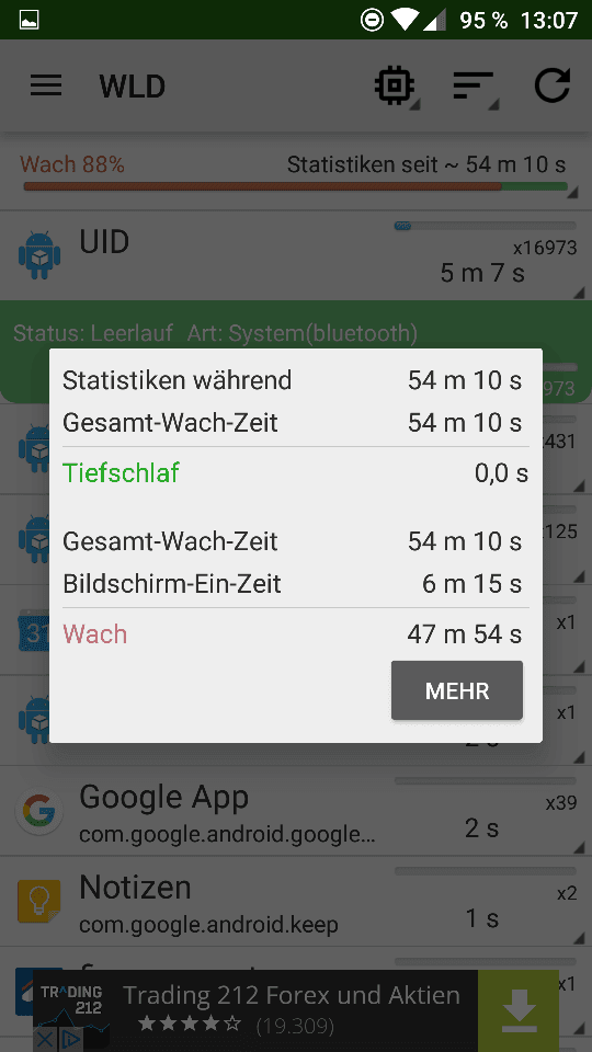

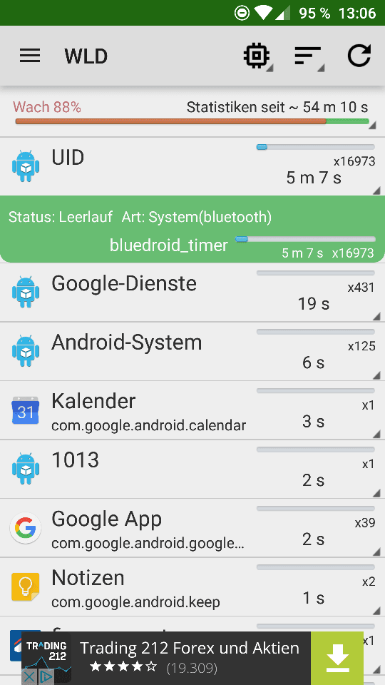

Ich würde das Bluetooth Problem eher bestätigen. Habe das Handy fast eine Stunde liegen lassen und dabei sind 4% verbraucht worden. Meine Pebble Smartwatch war natürlich die ganze zeit verbunden und Bluetooth steht gsnz oben in der wakelook Statistik.
Interessanter Weise komme ich bei allen angezeigten wackelocks in Summe auf keine 10 min und trotzdem ist das Handy 48 min wach gehalten?!
Um es aufzuwecken braucht die App auch keine Sekunde, wenn die App selbst wider in Sleep geht ist das Smartphone sicher mindest noch ein paar Sekunden wach (wenn nicht mehr) bevor es auch wieder in Deep Sleep geht, somit kann das schon hinkommen.

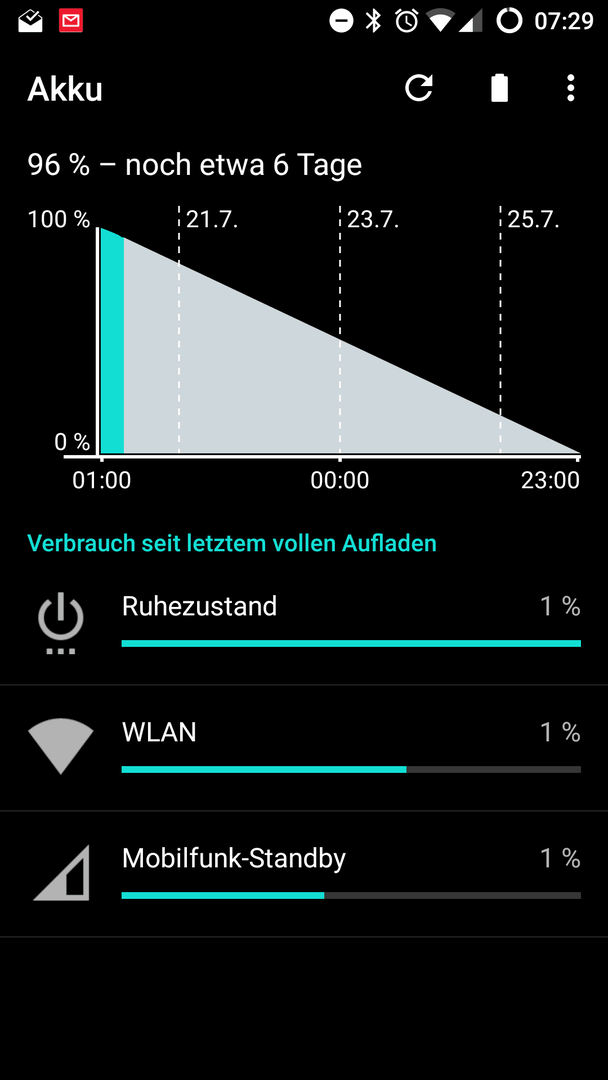

So, das ist jetzt mit eingeschaltetem WLAN, GPS, GSM und BT. Trotzdem schläft es. Ich hatte sogar mehrmals das Diaplay kurz an, auch wenn das hier nicht auftaucht...Screenshot_20160720-072904.png
