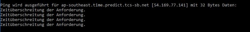

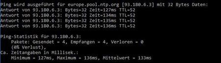

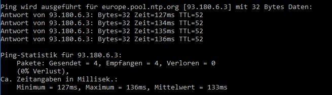

scara2 schrieb:
bei mir ist der aktiv:
NTP_SERVER=time.izatcloud.net
Also der Server ist definitiv nicht aktiv. Man kann ihn nicht anpingen. NTP_SERVER=europe.pool.ntp.org hingegen wohl (siehe Bilder) Unbenannt.JPG Unbenannt2.JPG
