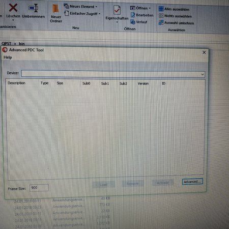

Okay, habe das Programm " PDC jetzt zum öffnen gebracht.
Aber den nächsten Befehl "Oversa-Commercial.." habe ich nicht im Programm stehen.
Am Handy beim Verbinden auf "USB Tethering" und "Datei-Übertragung" angeklickt und verbunden.
Die PC Maske vom Programm PDC hat sich hier nicht verändert. Was habe ich falsch gemacht? Anbei der aktuelle Screen von PDC Programm.

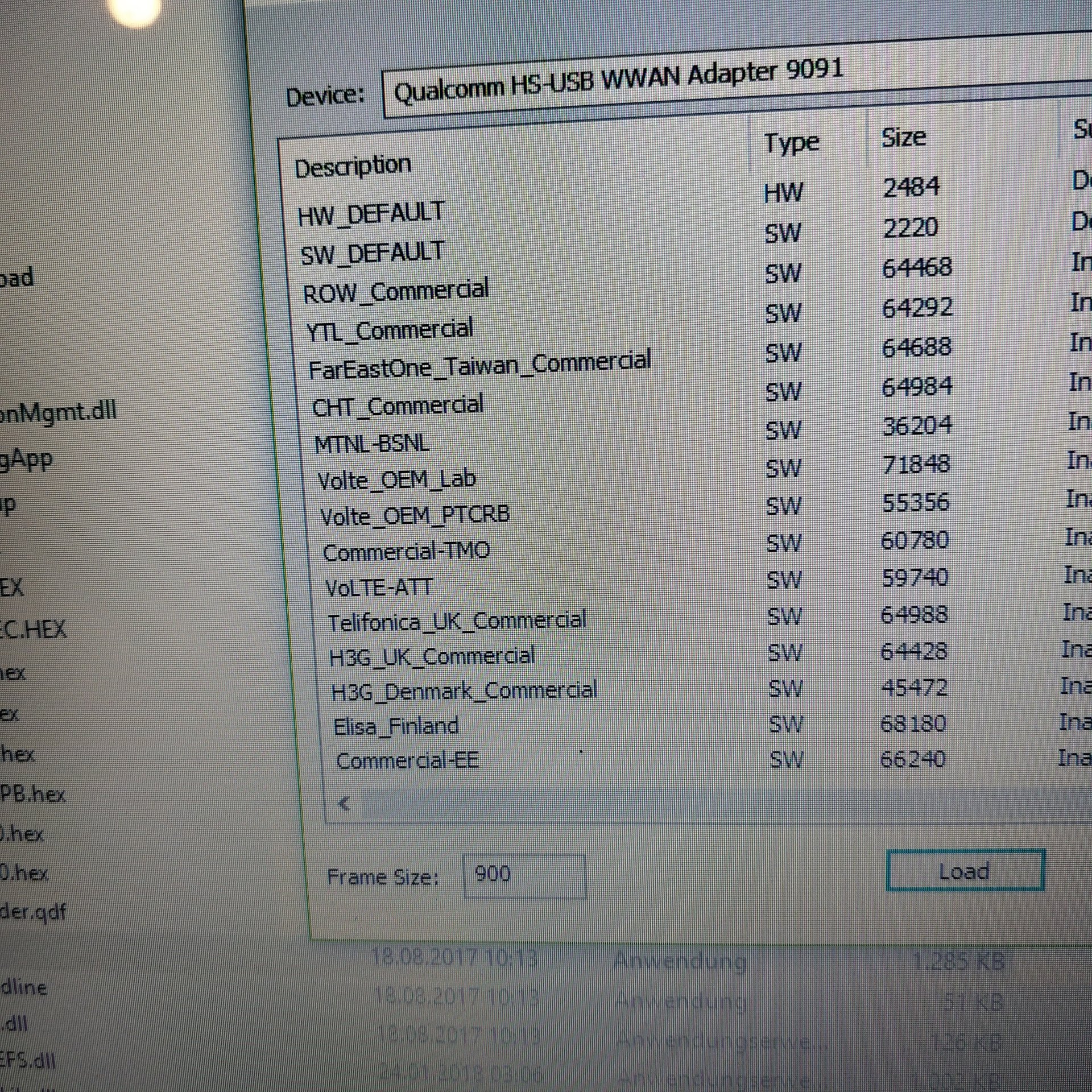

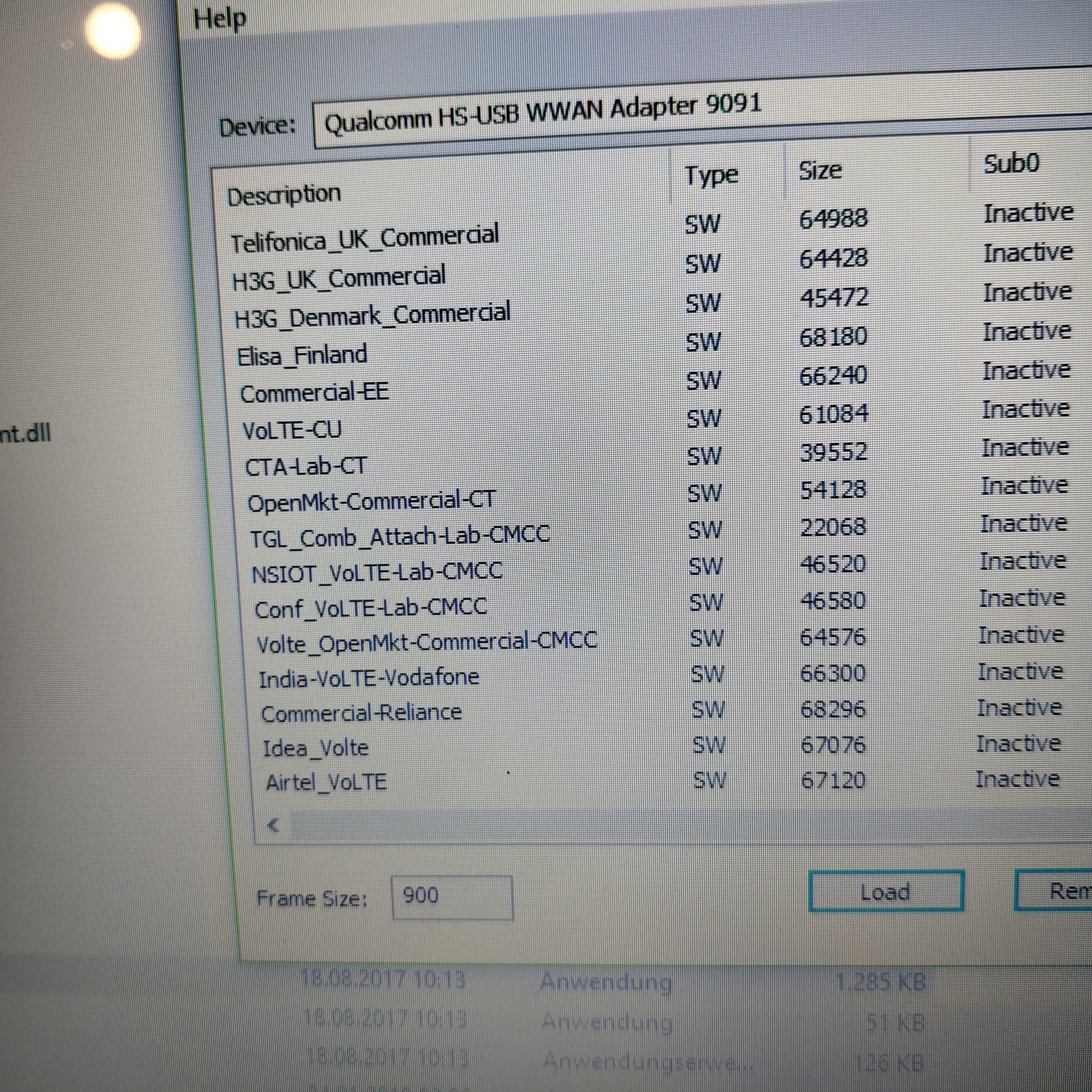

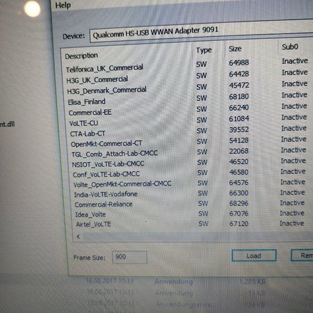

ok hatte einen Fehler beim aktivieren, habe nun die Schritt " Oversea- Commercial-DS ausgeführt und deaktiviert bis Remove.
Aber ein Commercial-DT-Volte habe ich nicht in der Maske für o2 bzw. AldiTalk. Was jetzt?

@ak_produktion dann vllt nochmal neu verbinden, denn eigentlich sollte es dabei. Gibt ja keinen Grund warum es nicht in der Liste sein sollte
Auch wenn du schon fast durch bist, kannst du ja hier nochmal schauen
@ak_produktion
Es muss da verfügbar sein. Du nutzt ja schließlich die identische Software wie alle anderen.
Wenn ich mich nicht irre sind die Profile nicht alphabetisch sortiert.
Wahrscheinlich erkennst du es vielleicht auch nicht weil die erste Spalte "Description" zu eng eingestellt ist.
So ist es bei mir zumindest immer. Gegebenenfalls oben etwas breiter ziehen.
@homePC
super danke. um nicht das Telefon zu schrotten. Im Video hat er das "India_Volte-Vodafone" angeklickt. Das habe ich auch. Machen oder sein lassen?
ich habe das Commercial-DT-Volte echt nicht, siehe meine Screens
Du kannst auch mal das UK von telefonica versuchen, wenn es nicht geht, nimm einfach ein anderes.
Kaputt geht nix dabei! ;)
okay habe es vollzogen. Funktioniert mit India_Volte_Vodafone. Logo wird angezeigt. Wählaufbau richtig schnell.
