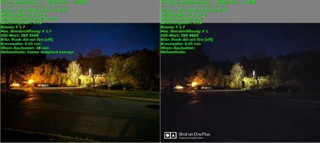

Draußen ein paar Fotos gemacht, einmal mit der StockCam mit und ohne Nachtfunktion (NightScape) und dann noch mit GCam mit und ohne Nachtmodus (NightSight). Dies fiel mir dabei auf:
1. Mit GCam ist die Anzeige auf dem Bildschirm des OP6 dunkler, so dass man bei sehr dunkler Umgebung kaum/nicht sieht, worauf man die Kamera richtet. Bei der StockCam sieht man es hingegen noch ganz gut.
2. NightSight bricht hin und wieder ab (Kreis endet nach ca 1/4). Vielleicht verwackelt oder zu wenig Licht?
3. Ohne Nightsight ist das "normale" Bild bei GCam deutlich dunkler als das "normale" der StockCam.
4. NightSight hat eine etwas längere Belichtungszeit als NightScape, so dass man eher verwackelt.
Ich habe mal je ein Bild der 4 Varianten bei Flickr abgelegt. Alle 4 mit der Hand. Keine weiteren Einstellungen. StockCam stand auf HDRauto und bei GCam war HDR+ an.
OP6-Vergleich StockCam - GCam
Edit: anbei noch ein kleiner Direktvergleich der beiden Nachtmodus-Fotos. Allerdings in geringer Auflösung.
Reaktionen: AcmE85
