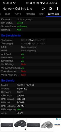

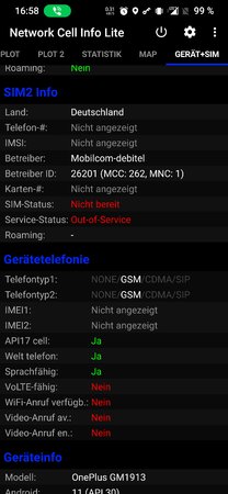

Bei mir funktioniert jetzt auch kein VoWifi mehr (D1). Vorhin aber mal den Anruftest im Mobilfunknetz gemacht, auch wenn kein VoLTE Symbol angezeigt wird, bleibt das Handy trotzdem im 4G-Netz. Also sollte zumindest VoLTE bei mir (D1) funktionieren.
@qwoka Mach mal den Test mit Network Cell Info -
Network Cell Info Lite - Mobile & WiFi Signal - Apps on Google Play
VoLTE nein, VoWiFi ja!
gleiches bei mir VoWifi wird bei mir aber nur angezeigt wenn ich wie ich es eh häufig mache auf Flugmodus mit WLAN aktiv stelle.
Laut App kein VoLTE, aber laut Netzanzeige LTE bleibt

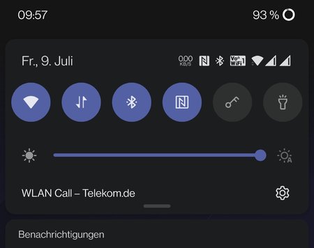

VoWiFi läuft bei mir recht stabil... 🧐
@Nuvirus ja, geht ohne ohne Flugmodus!
interessant, jetzt zeigt er bei mir gar nix an da VoLTE nicht geht, ist auch Telekom.
