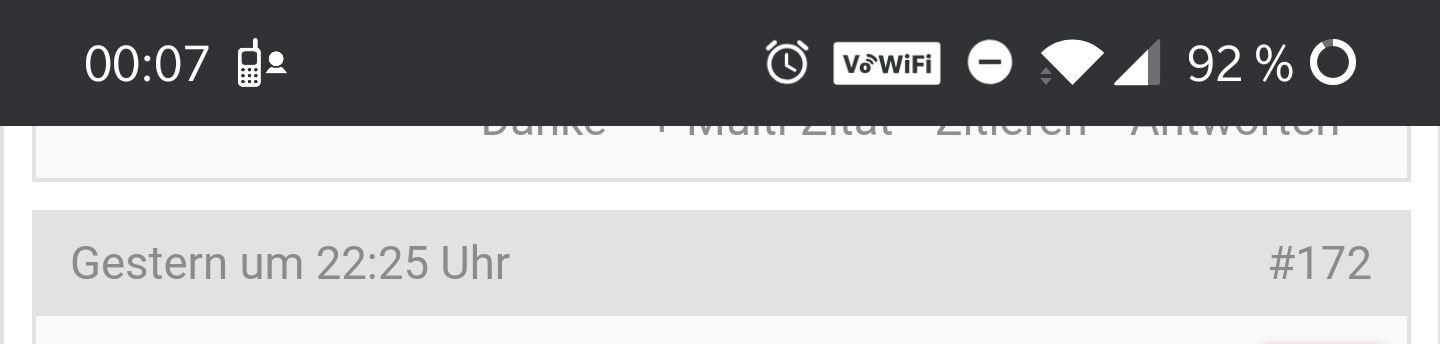

Also bei meinen OP7 bleibt VoLTE relativ konstant Aktiv. Hab T-Mobile und gerade bei mir zu Hause, steht es eigentlich immer oben in der Statusleiste. (Ja ich zieh dafür die Statusleiste runter, da gewisse Symbole das VoLTE Symbole gerne mal ausblenden :p)
Sieht so aus als ob sich mit dem neuen Update wirklich was bezüglich VoWifi getan hat. Ich hatte bisher die gleiche Problematik wie etliche hier, fast durchgehend VoLTE, VoWifi kam bei mir nur nach einem Neustart des Gerätes und dann war es meist nicht lange da.
Seit dem Update gestern Abend hatte ich heute morgen auch immer noch VoWifi, und viel interessanter, als ich gerade unterwegs war und dann wieder nach Hause gekommen bin, hat sich mein Gerät mit dem WLan verbunden und ist im gleichen Moment sofort wieder von VoLTE auf VoWifi gesprungen. Das hatte ich bisher noch nie.
Ich werde beobachten, bisher besteht aber durchaus Grund zur Hoffnung das es gefixt wurde.
