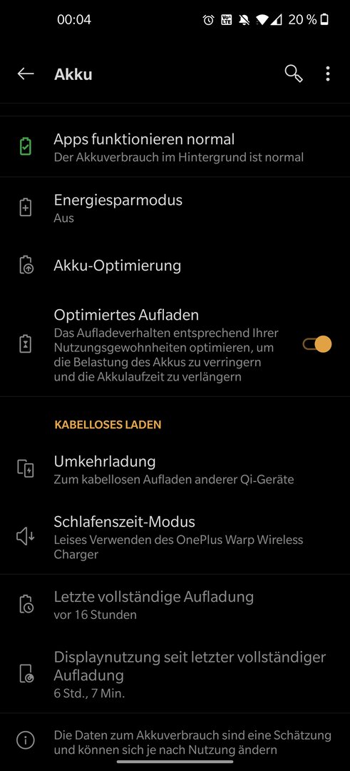

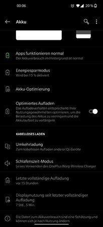

Also ich konnte meine Akkulaufzeit signifikant verbessern.
- Deinstallation von Chrome, Umstieg auf Firefox
- Samsung Health deinstalliert
- Wipe Cache nach dem Update
Das ist nun meine aktuelle Akkulaufzeit bei 120Hz, QHD+, Helligkeit Auto, Bluetooth durchgehend an mit Samsung Watch, WLAN und LTE im Dual Sim Mix.

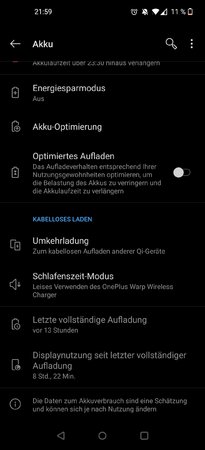

Reaktionen: W113
Zugegeben nur WLAN und nichts extrem aufwendiges gemacht, aber für 120HZ+Qhd ist das echt gut. Helligkeit auf automatisch 👍

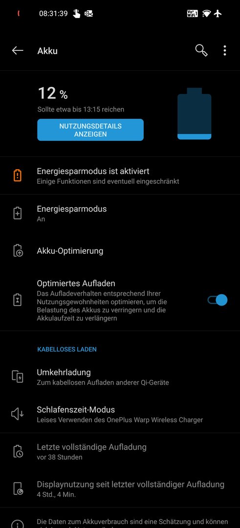

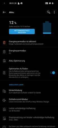

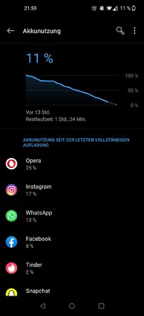

FHD+, 120 Hz
War allerdings heute so gut wie den ganzen Tag im WLAN.
Akku Laufzeit ist hervorragend. Bin beim s20 Ultra auf die gleichen Zeiten gekommen, allerdings mit 60 Hz.

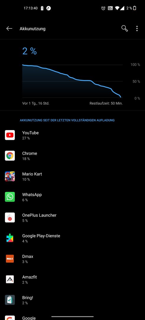

@uuaarrgh
jaa das sind echt gute werte. aber wie ich sehe nutzt du zum größten teil apps die einen geringen akkuverbrauch aufweisen.
