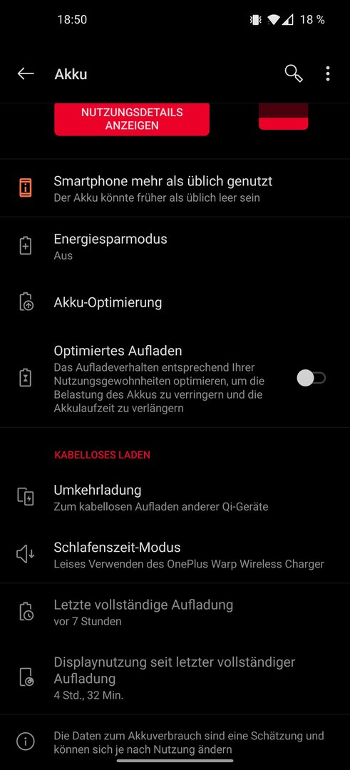

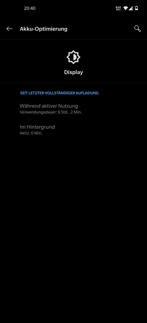

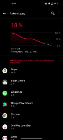

Fand den Akku die ersten zwei Wochen am stärksten, kann aber auch sein das sich mein app verhalten geändert hat.

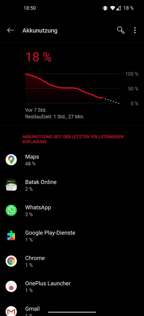

War heute mal 7h unterwegs und bin mit ca. 97% ausm Haus. 4h google maps aufm Fahrrad bei voller Helligkeit im automatik Modus. War permanent sonnig. Bin sehr zufrieden bei diesen Bedingungen mit dem Akku.

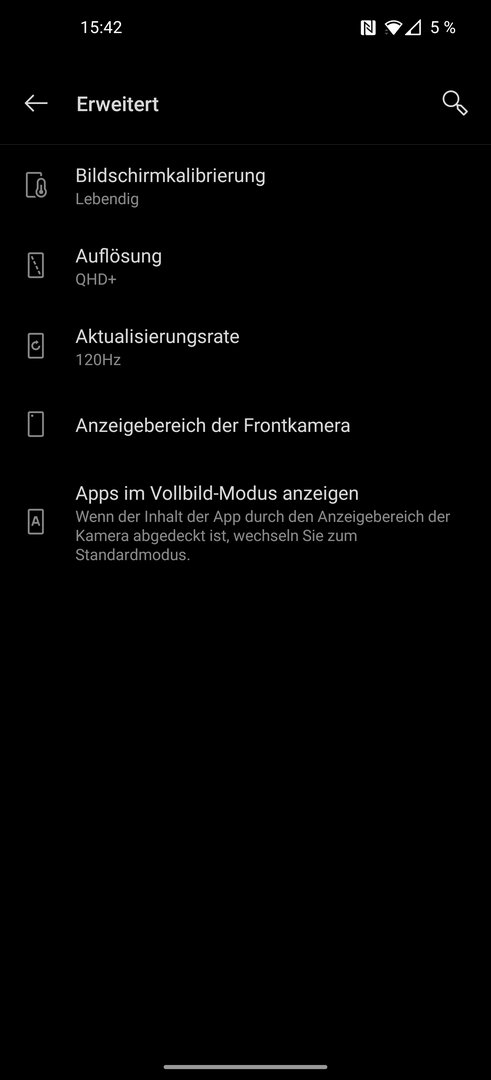

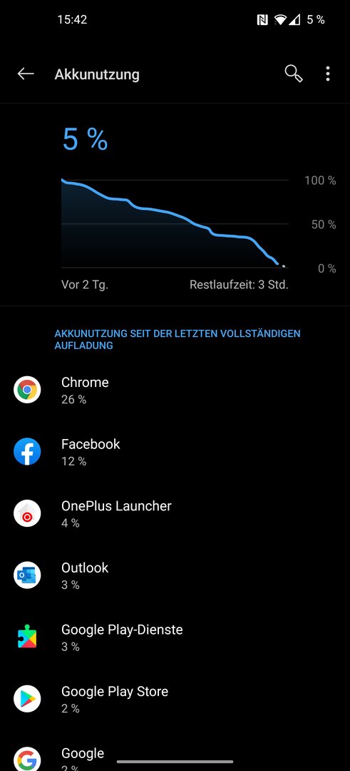

Das sind meine Werte von heute. Stock ohne root qhd + 120Hz
Ich habe eine DOT von ca. 5,5h gehabt. Volle Auflösung, 120Hz. Dabei habe ich 3h Video über WLAN gestreamt, 1h navigiert mit Google Maps, 30 Minuten Filmen und sonst normales Surfen und Rumspielen.
Habe den selben Test mit dem Pixel 4XL gemacht und komme auf fast exakt die selben Werte, mit 90Hz und voller Auflösung.
Hatte da eine Steigerung zum Pixel erwartet. Der Akku ist ja 800mAh größer.
Bin mir nicht sicher, was ich von den Werten halten soll. Der Standby-Verbrauch ist auch nicht so toll. Er entspricht dem Pixel 4XL, da ist aber noch das AOD ektiviert!
Was meint ihr?

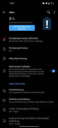

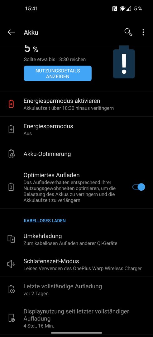

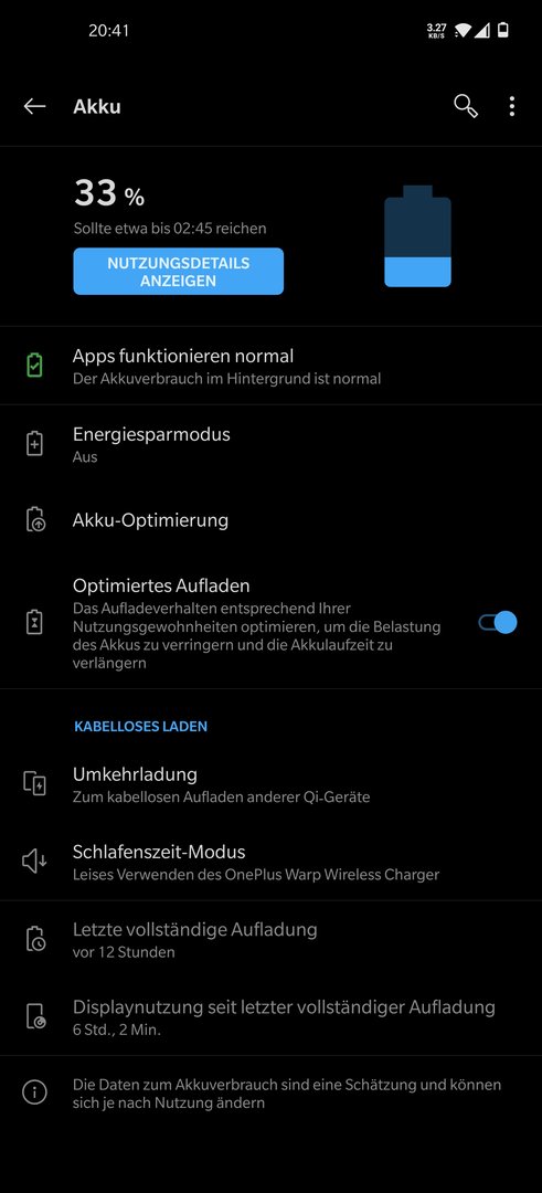

Da ich auf der Arbeit kaum das Handy benutze, habe ich kaum Dot Zeit. Aber dafür über 2 Tage das Handy gehalten.
