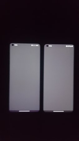

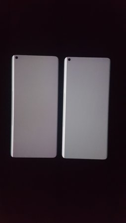

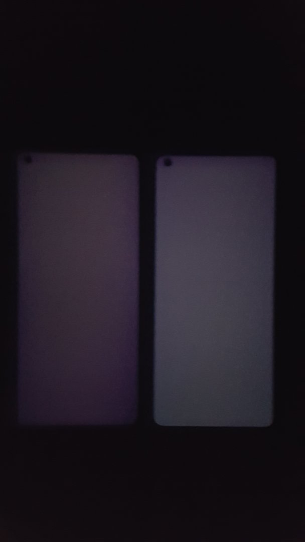

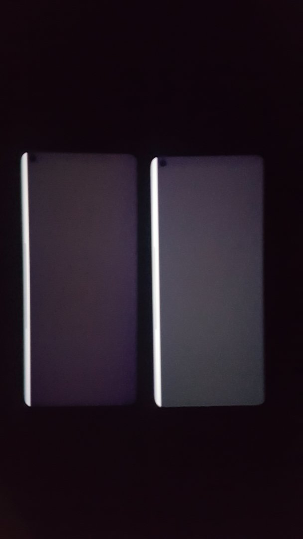

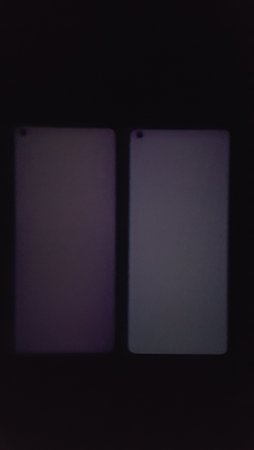

Habe eine Neulieferung bekommen jetzt. Bevor ich das alte eingeschickt habe noch schnell verglichen bei gleicher Firmware 10.5.9
Links immer das Gerät vom 14.04
Rechts das neue Gerät von 12.05
Das neue wurde ausgeliefert mit 10.5.7 und hatte von Anfang an, eine unterschiedliche Farbgebung zum Alten.
Sprich Bild wirkte grauer, also mehr ins bläuliche. Dagegen wirkte das Alte sehr rötlich.
Black Bar haben beide, wobei das neue ein Tick schwächer darstellt.
Man kanns auf den Bildern andeuten, ist leider mit meinem S6 aufgenommen, hatte grad nichts anderes zur Hand.
Da wäre das P30 Pro von meiner Frau praktischer gewesen xD
Bilder sind beschriftet, sodass ihr auch wisst was wie aufgenommen wurde.
2 Bilder mit Display Tester app, 2 Bilder mit dem grauen Bild aus dem Forum welches vor 50? Seiten gepostet wurde.
Wenn man drauf achtet, selbst bei 50% Helligkeit ist unten die Status/Homebar rötlich rechts.
In Summe fand ich beide Displays gut, nur das neue hat einfach das bessere finde ich.
Habe es übrigens nicht wegen dem Display getauscht!

Hattest du die Möglichkeit mal die maximalen Helligkeiten zu vergleichen? Gerade mit 10.5.7?
