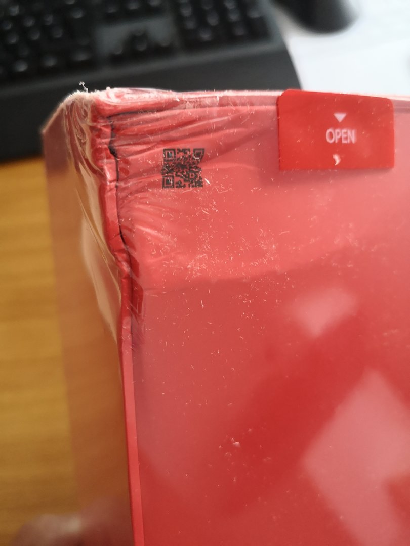

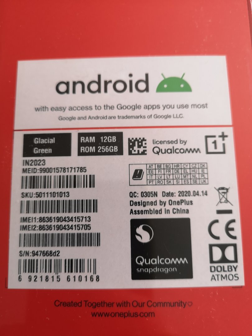

Meins ist gerade aus Spanien gekommen Produktion am 14.04.2020, ich traue mich es gar nicht auf zu machen. 🤣 IMG_20200604_113648.jpgIMG_20200604_113638.jpg

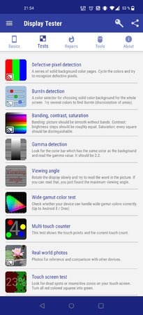

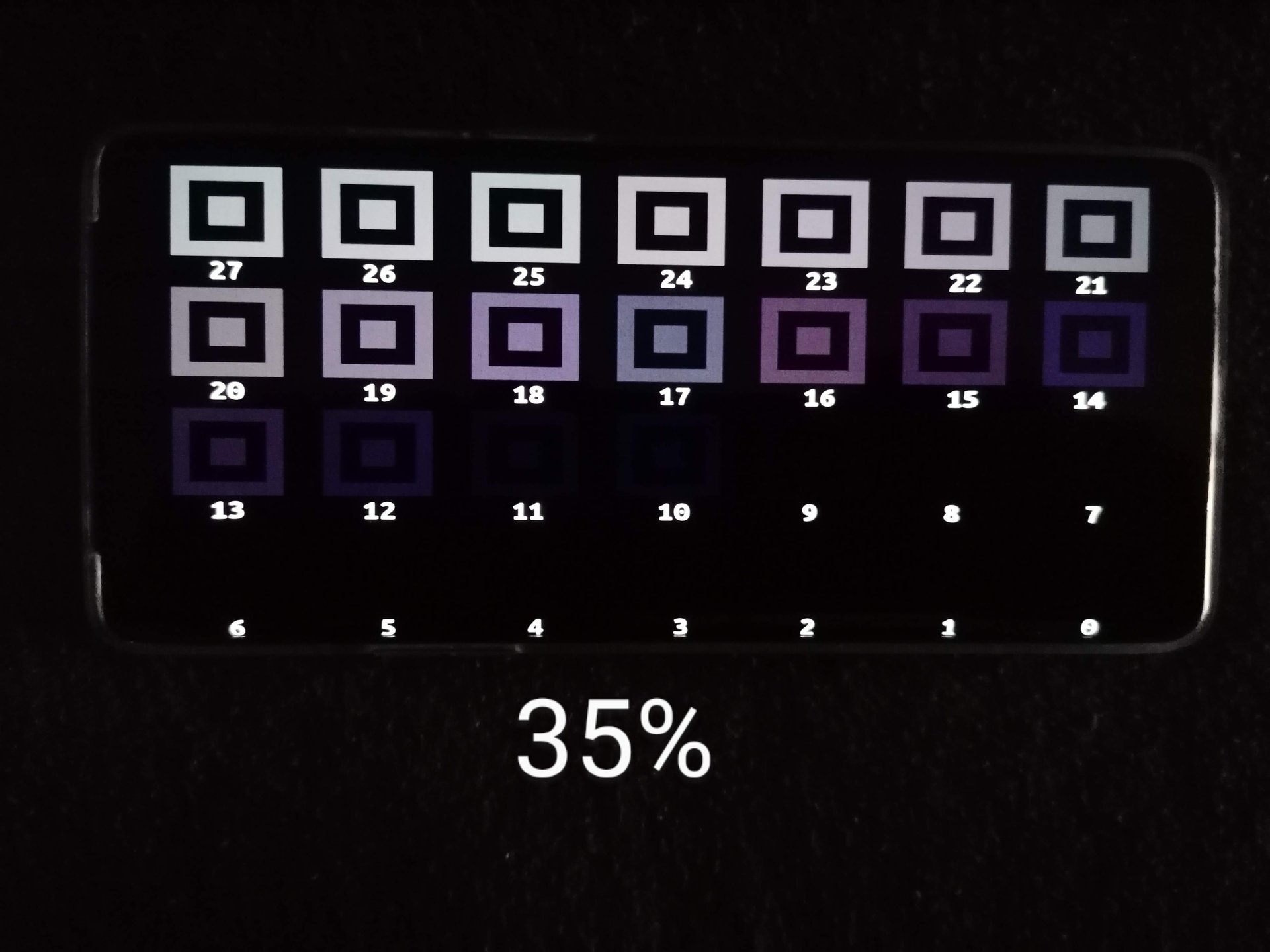

Starte doch bitte mal im Display Tester den Test des Black Crush. Interessiert mich Mal wie weit du bei den Dreiecken sehen kannst ohne Optimierungen.
Unter welchen Punkt muss ich den Black crush test machen? Ich sehe das nicht in der App.
Branding Contrast Saturation - nach Start Swippen zum dritten Test namens Black Saturation

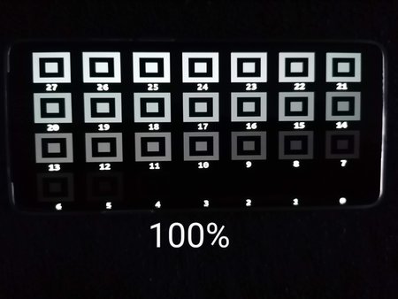

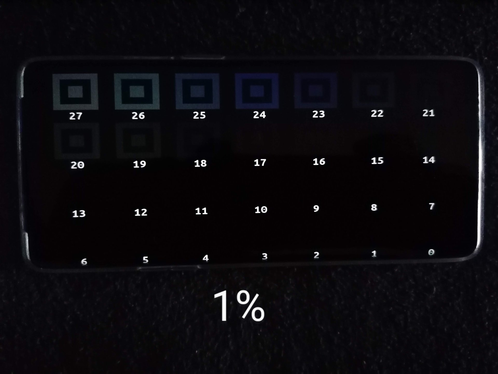

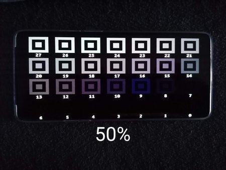

Also es ist nicht ganz weg wie ich es jetzt durch den Test sehen konnte. Die Kameras sind natürlich sehr empfindlich was Farben angehen. Es sieht auf den Fotos schlimmer aus als es tatsächlich ist. Man kann die Unterschiede in den dunkleren Feldern aber erkennen mit dem Auge

OK danke. Dann ist es definitiv dasselbe Display wie vorher von Samsung. Hoffen wir auf ein Update.
