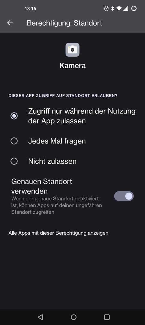

Leider hat das OP9Pro auch mit neusten Firmwareupdate wo eigentlich als Verbesserung die Standortgenauigkeit bei Fotos mit angegeben wurde nichts verbessert. Die Standortinformation ist immer noch abweichend zum Aufnahmeort. Verwende eigentlich immer nur den Pro Modus.
@Hw40PRO Bei mir stimmen die Koordinaten ganz genau, wenn ich die Fotos auf der Karte anzeige, sind die genau dort, wo sie gemacht wurden.
Wie äußert sich das bei dir denn?
Gefühlt habe ich den Eindruck es wird der Aufnahmeort verwendet was ich fotografiere aber nicht wo ich zu dem Zeitpunkt stehe. geschätzt 200 - 300 Meter abweichung, bei meinem Xiaomi 11 T Pro was ich auch habe da wird der Ort genommen wo ich auf den Auslöser drücke.

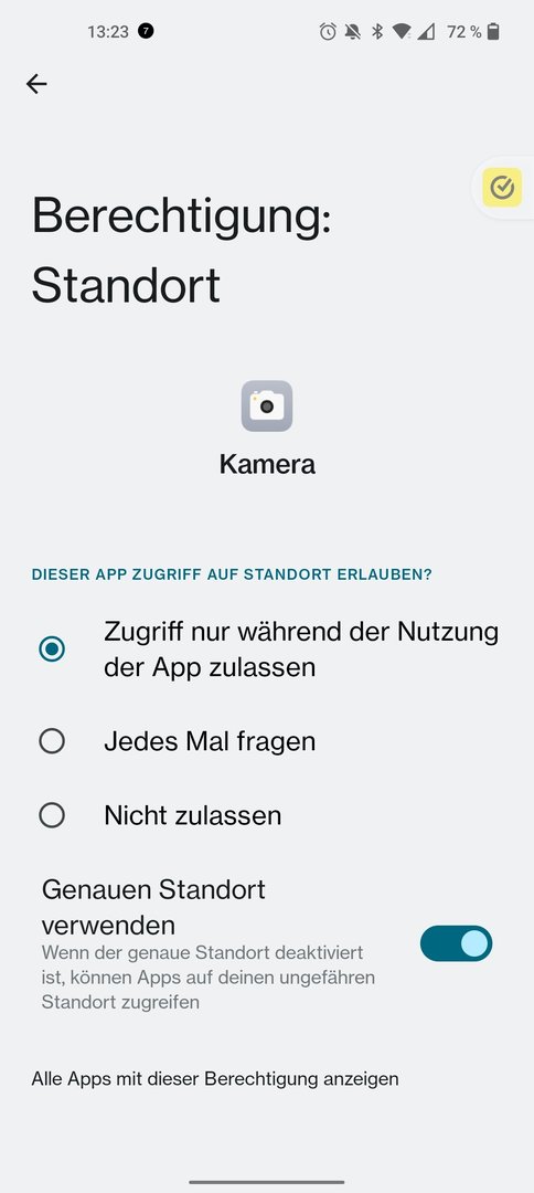

Seltsam, die Koordinaten sind bei mir genau da, wo ich das Foto mache.

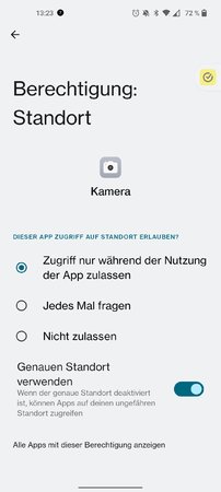

Hat die Kamera die Berechtigung für die genauen GPS-Daten?
@skycamefalling
Ich habe die gleiche Einstellung, wie bei Ihnen.
