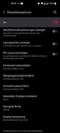

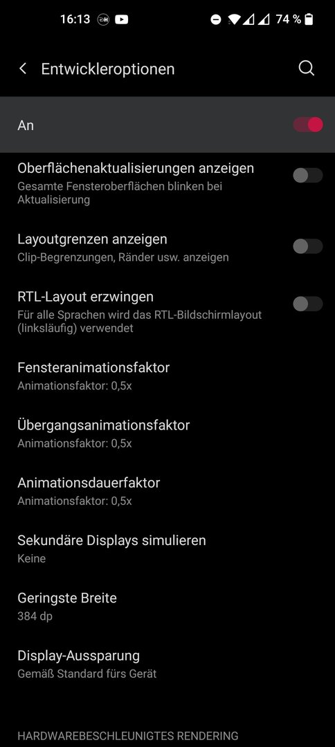

Ich habe zum Beispiel die ganzen animationen auf 0,5 stehen also doppelt so schnell dadurch fühlt sich das Smartphone gleich ganz anders anb😅

Dennoch ist es schon befremdlich, bei einem Smartphone mit Highend-Technik diese und jene Einstellungen vornehmen zu „müssen“, nur damit das System flüssig funktioniert.
