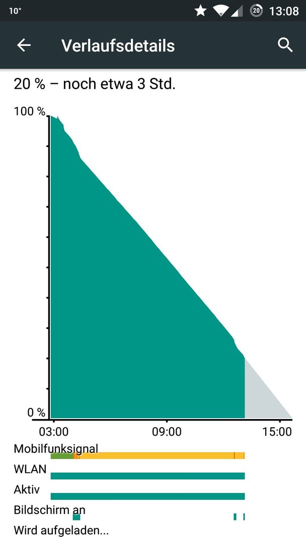

hallo seit letzten Update auf version 12.1.1-Yog7DAS2K1 rast mein AKKu regelrecht runter. weis da jemand schon ob das bei vielen ist oder nur bei meinen.

Kann mir jemand helfen und sagen wie sowas zustande kommen kann?
Ich hab zu diesem Zeitpunkt geschlafen.
Hab seid Anfang letzter Woche COS 12.1.1
Ich habe keine Rom custom Rom oder root rechte

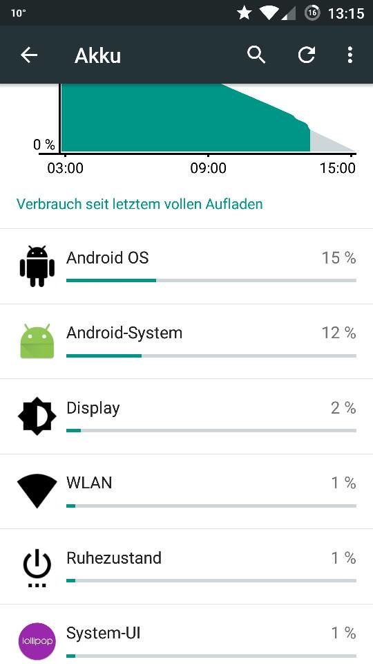

Der kontinuierliche Verbrauch kommt von einer App bzw. einem Dienst der permanent aktiv ist (siehe Balken "Aktiv").
Welcher das ist kann ich dir leider nicht sagen. Sind die Screenshots direkt nach dem Update auf 12.1.1 oder lagen da ein Paar Tage zwischen?
Ohne Zusatzsoftware kannst du nur vermuten was da permanent läuft (BetterBatteryStats oder WakelockDetector (root nötig))
Cortana würde ich mal deinstallieren.
Du kannst auch mal auf Android-OS oder Android-System drücken, da sollten dann noch zusätzliche Verbraucher (Enthaltene Pakete) gelistet sein,
wobei die Anzeige nicht wirklich aussagekräftig ist.

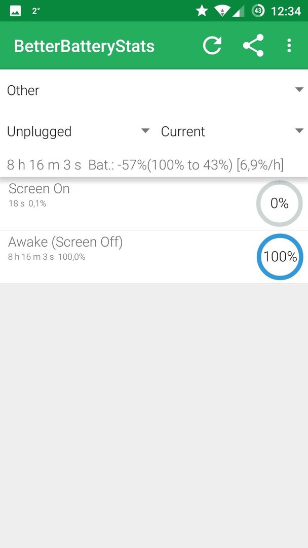

Hab die APP jetzt mal installiert um das mal zu beobachten.
Musik kann ich ausschließen das die gelaufen wäre.
Die Screenshots sind von heute direkt nachdem ich das mit dem Akku gesehen habe.
Offenbar fällt es nicht immer in den deep sleep wenn ich es nicht angesteckt habe.

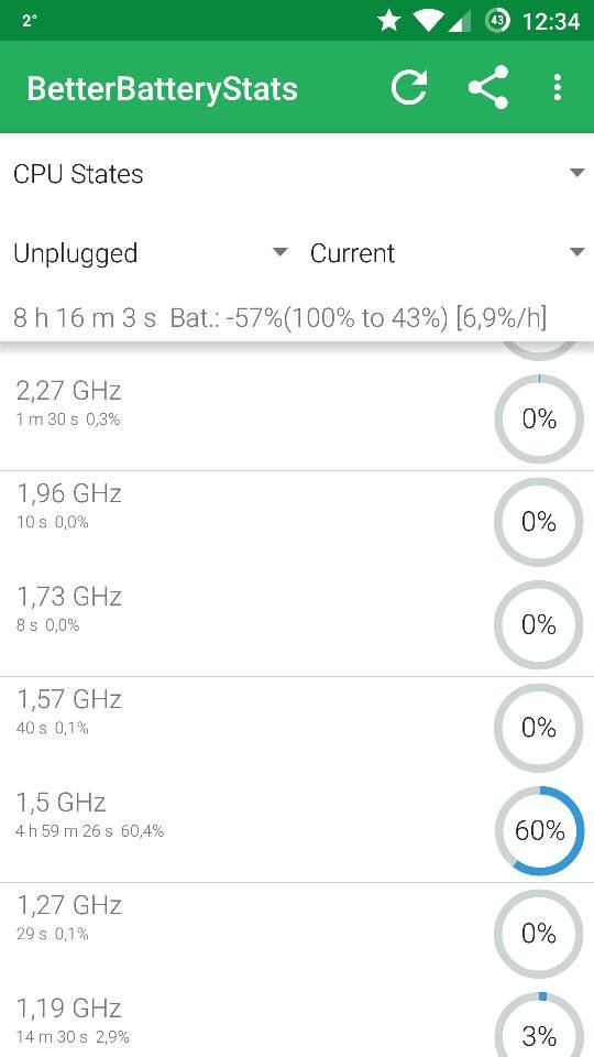

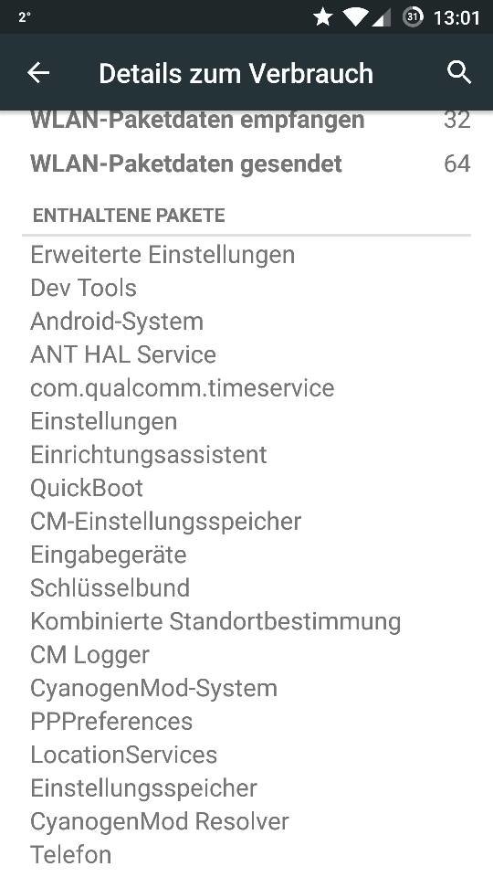

Dass es nicht in den Deep Sleep geht hat man ja schon an deinen vorherigen Screenshots gesehen.

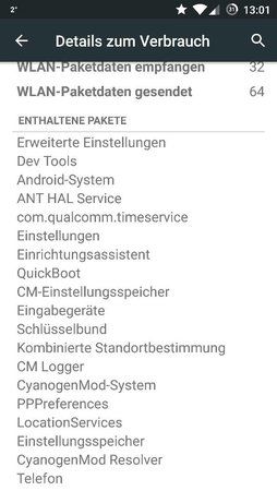

Du kannst da doch noch mehr Anzeigen lassen. Welche Apps und Dienste haben denn den größten Verbrauch?
Leider nein da ich kein root hab
Das kam bei Android System raus, denke aber das hat nix zusagen
