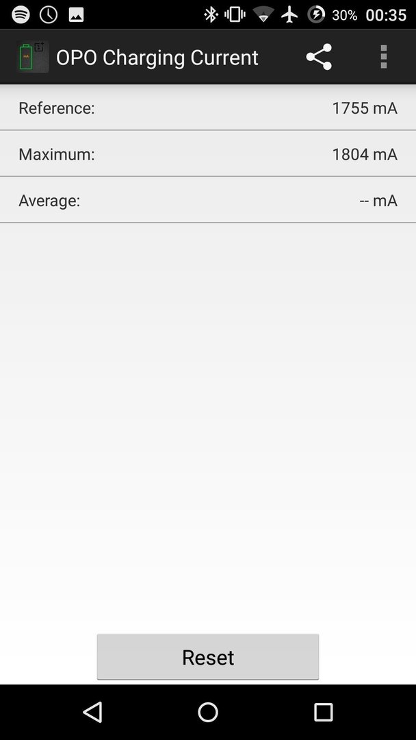

Warum bekomme ich Warnmeldung. Bei über 4 Volt?
Habe ich auch neuerdings. Scheint wohl mit dem letzten Update von gsam gekommen zu sein
@Tobias_Grb Wärst du so gut ein Bildschirmfoto zu erstellen und es hier zu verlinken.? Von dieser App, sie zeigt den Ladestrom.
Während du das Foto machst sollte der Akku weniger als 90% aufweisen.
Akku deutlich weniger als 90%, Kabel dran, App starten, Laden, dabei den Bildschirm für ca 10 Sekunden ausschalten (so dass auch der höchste Wert mit angezeigt wird, denn bei ausgeschaltetem Bildschirm lädt das Telefon schneller) nun ein Foto machen.
Damit würdest du vielen Leuten helfen. :thumbup:
Wird gemacht, kann dann aber bis heute abend dauern. ;)
Reaktionen: TomTim
Hier wie versprochen der Screenshot:
Reaktionen: Fabipro, TomTim und SaschaKH
Hab auch das Ladekabel und Adapter von Anker und bei mir sieht es ähnlich aus.
