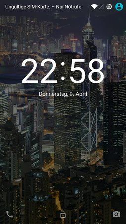

Seit heute mittag nach knapp 2 Monaten Laufzeit mit congstar das selbe Problem wie ihr :/

Zuerst einmal Dank an alle, die hier ihre Infos gepostet haben. Dadurch wusste ich sehr schnell bescheid, als vor 10 Tagen meine SIM Karte verpuffte. Offenbar hat Congstar auch schon einiges dazu gelernt. Freitags bemerkte ich, dass nichts mehr ging (zuvor gab es auch schon Aussetzer, nach einem Neustart lief es aber wieder). Am Samstag bei C gemeldet und sofort Antort bekommen, dass a) eine Interimskarte verschickt wurde und, b) eine modifizierte Karte nachgereicht wird. Die Interimskarte bekam ich, bereits aktiviert, schon am Montag. Eine Woche später kam die "Schwarze", zusammen mit einer €5 Gutschrift für die Ausfallzeit. Die schwarze Karte habe ich heute aktivieren lassen, hat 30 Min. gedauert. Insgesamt also eine gute Kundendienstleistung, nur hoffen, dass diese Karten auch halten!
