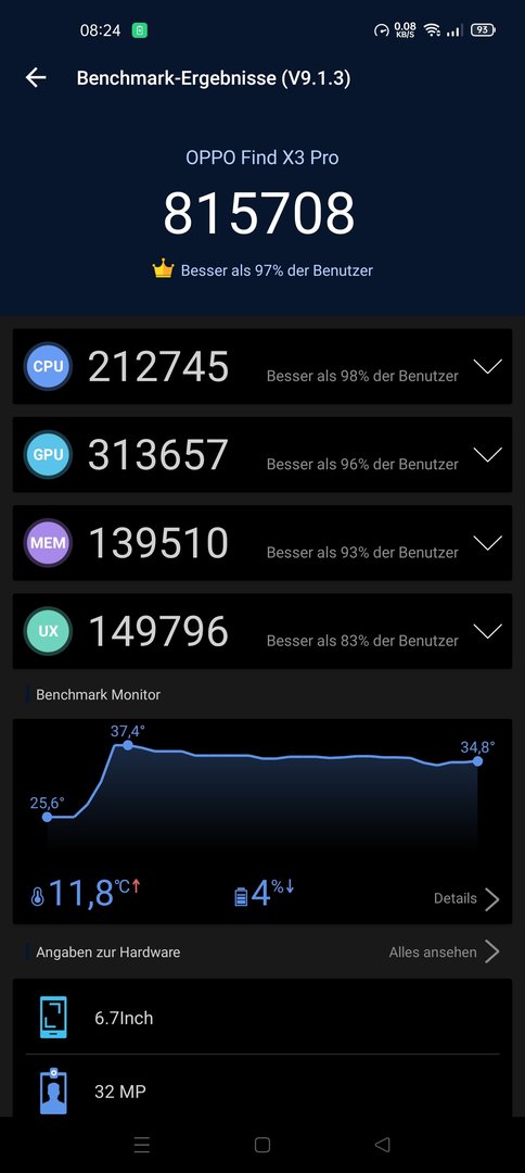

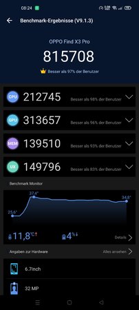

Was habt ihr eigentlich für einen antutu wert. Meiner ist mit 678838. Finde ich sehr gering für den SD 888. Throttled der Prozessor so krass runter ??
@mclanecxantia
Gerade mal eben durchlaufen lassen.
Wie war denn dein Temperaturverlauf?
Reaktionen: mclanecxantia
Vielleicht waren noch Hintergrundprozesse aktiv, andere Apps offen, das Gerät (zu) warm durch vorangegangene Benutzung o.ä.
Soviel hatte ich noch nie. OK teste ich nochmals
