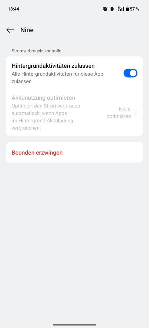

Hintergrund Aktivitäten zulassen und in den Benachrichtigungen schauen ,ob dort alles zugelassen ist .

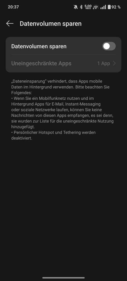

Was ich noch aktiviert habe ist unter Einstellungen - mobiles Netzwerk - Datennutzung - Datenvolumen sparen.
Vielleicht hängt es damit zusammen. Hatte ich unter Samsung aber auch immer an und keine Probleme.

Ja das steht ja auch extra dabei das Benachrichtigungen dann nicht kommen! Siehe Screenshot
Vielleicht nicht einfach alles aktivieren ohne vorher den Text zu lesen ;)

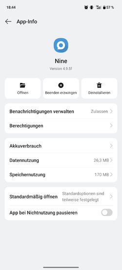

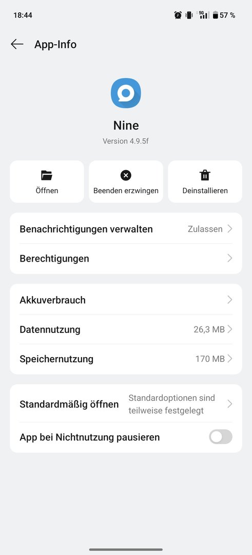

Also generell bei Problemen erstmal:
App bei Nichtnutzung pausieren = ausschalten
und
Akkunutzung optimieren einstellen oder Hintergrundaktivität zulassen anhaken?
Als letzter step:
Standby Optimierung während des schlafens = ausschalten (und eventuell noch die Option in den Entwickleroptionen Ausführung für Apps im Cache aussetzen)
@aTg!s
Hintergrundaktivitäten zulassen bei den Apps wo es nicht funktioniert und den Datensparmodus/Standby Optimierung während des schlafens auch mal ausschalten und dann einfach mal testen für ein paar Tage. Dann wirst du schon merken an welcher Einstellung es bei dir liegt.

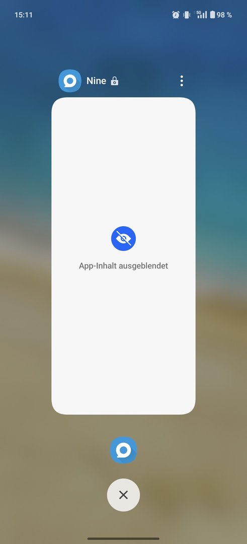

Hi, was bedeutet es die App zu sperren? Man kann diese dennoch durch wischen beenden. Erkennbar an dem kleinem Schloss Icon.
@aTg!s Sie wird nicht automatisch geschlossen, wenn du alle Apps beendet.
Reaktionen: Wattsolls und marcodj
