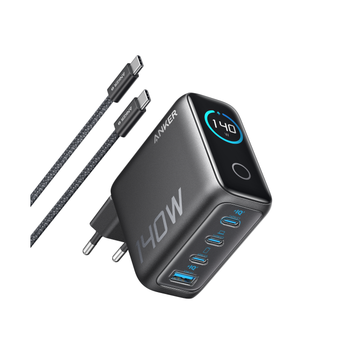

Ich habe das neue Anker Ladegerät, geht gefühlt für alles 😂

@Olley Damit kannst echt alles laden, Smartphones, Laptops, Powerstation etc

Wenn da nur nicht die schnelle Drosselung wäre auf 120W nach 20-25 Minuten. Ich mag den Charger auch, allein wegen dem Display - ist halt was für Nerds wie mich - aber für den Preis hätte die Leistung etwas besser sein können. Dürfte die meisten user aber nicht stören und fällt eher Powerusern wie mir auf, der ständig Powerbanks, Powerstations und große Laptops hoch und runter lädt. :D

Ich finde den Anker ⚓ für mich persönlich perfekt. Alleine schon wegen Vivo. Ugreen und auch novoo hatten immer Probleme. Der "Handshake" hat wohl nicht gepasst. Mit dem Anker funktioniert einfach alles zuverlässig und wie du schon sagst, das Nerd Display. 😉

Richtig. Den 120er. Wenn ich das Vivo x100 Pro oder auch X200 Pro angesteckt habe, dann kamen ugreen und novoo iwie nicht klar. Nur mit 19 Watt geladen. Dann musste ich es 2 bis 3x aus und einstecken bis PPS getriggert wurde. Mit Anker überhaupt keine Probleme. 😊
hab das seit gestern, mein x8 pro läd aber nur mit 45 Watt, Egel welche Buchse, intell. Lades ist aktiviert
Weil das X8 Pro mit PPS nicht schneller laden kann als 45W. Alles darüber ist SuperVOOC vorenthalten, was das Anker natürlich nicht hat.
