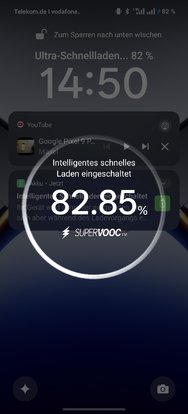

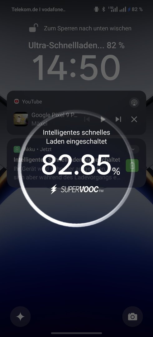

@Stuttgart wenn ich einen 6000er Akku mit 15w Lade dann lande ich bestimmt nicht bei 45 min
Reaktionen: Olley und marcodj
@Exiredeine sorry das glaube ich dir irgendwie nicht. Wenn das nicht kommt ist es nicht mit dem oppo kompitabel
Siehe screenshot
@Stuttgart glauben kannst du in der Kirche, hab's angesteckt und time gestartet 🤣
@Exire spass auf seite. Das Kabel geht definitiv nicht. Laut oppo muss es usb tyo a nach c sein. Deswegen kommt der Hinweis nicht. Das Ladegerät funktioniert mit oneplus super. Auch wird es nicht mit dem neuen oneplus funktionieren. Die neueren Geräte besitzen die neue akku technologie und die wollen vorerst nur die originalen Netzteile. Auch das original 65 watt Netzteil klappt nicht einwandfrei. Werd wohl doch ein zweites direkt bei oppo bestellen müssen.

@Exire so funktioniert es bei mir auch. Auch das Ladegerät für 6 euro von aliexpress lädt es in 49 min auf. Aber du wirst nicht ein oppo wireless charger damit zum laufen bekommen
@Stuttgart ich brauche kein Wireless, ich rede von Kabel
Reaktionen: Olley
@Exire ich rede von beides. Ohne wireless kann ich ein realme holen 😅 suoervooc zeigen alle Geräte an kannst auch dein altes Ladegerät von samsung nehmen. Solange alle gan technik unterstützen hast supervooc. Originale ist halt bis 60 Prozent doppelt so schnell

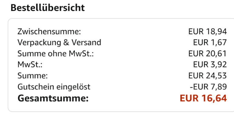

Das von @Xorp empfohlene 67W Netzteil von novoo habe ich vorhin für 16,64€ bestellt, mit Prime geht's dann unter 15€ 👍🏼
