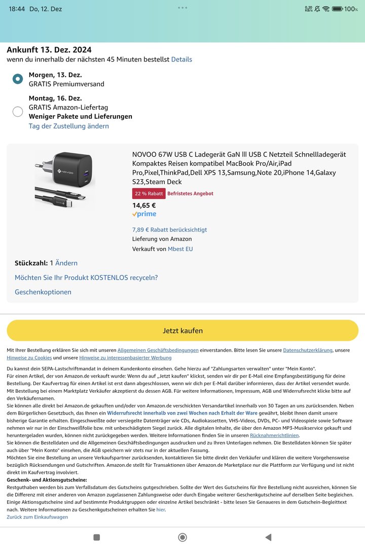

Ja das reicht auch voll und ganz. Da der Peak sowieso schnell vorbei ist und es die meiste Zeit nur mit 45 und nach 8 Minuten mit 39 Watt lädt. Musst aber das Kabel vom.oppo nehmen und nicht das vom Novoo 😉

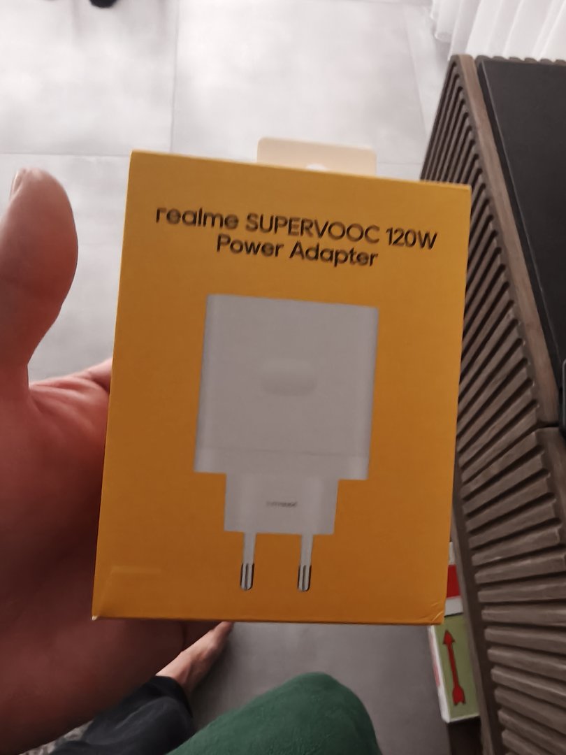

@deepblue2000 Ja.

@Stuttgart Hast du es auch gemessen? Weil in den Bewertungen auf Amazon, behaupten böse Zungen das die Messwerte das nicht ergeben.
@Exire hab ja extra das Messgerät geholt. Man muss achten welche man nimmt. Die 100 watt funktioniert. Hab es zum testen bestellt.

Hab jetzt mal realme sein 120 watt Netzteil (original) bei amazon bestellt. Sollte Samstag kommen. Die sind günstiger wie die von oppo

@derpagemaker nimmst realme sein von amazon. Ist gleiche technik und 120 watt
