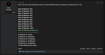

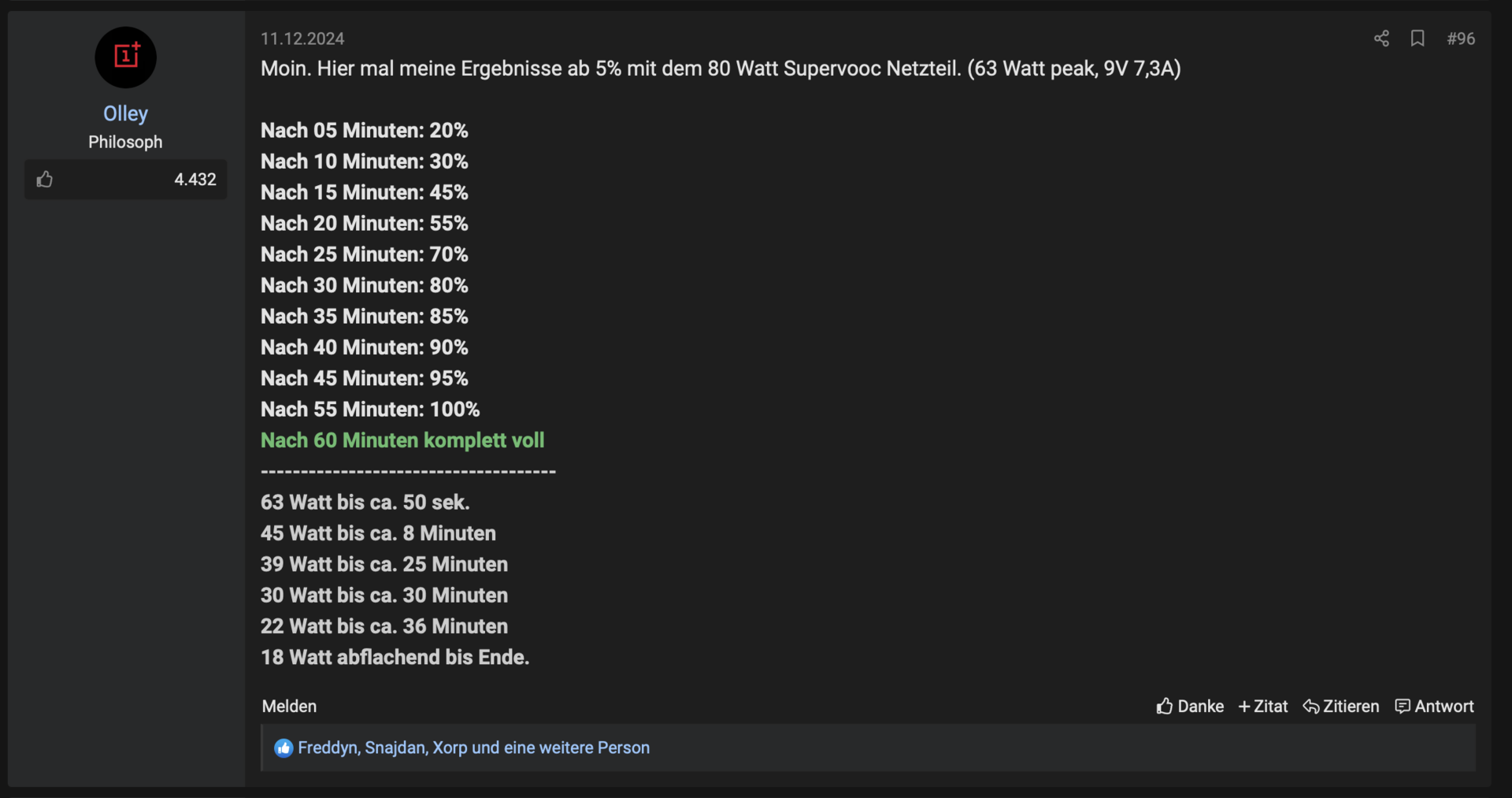

Mit wieviel Watt lädt das Gerät denn nun wirklich?
Mein aktuelles Handy schafft nichtmal die Hälfte der angegebenen Ladeleistung.
Dazu hat @Olley seine Ergebnisse gepostet.
Siehe Bild
Edit
Er war schneller.
Danke. Sind nicht die angegebenen 80 W aber OK.
