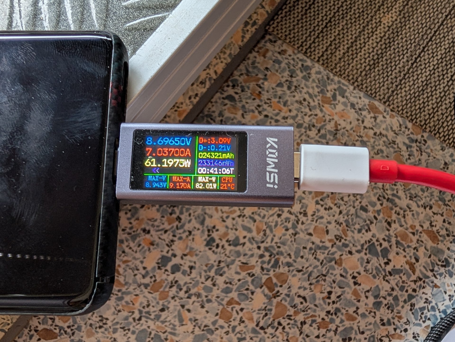

Hier mal ein Beispiel vom OnePlus 12. (100 Watt SuperVooc). Angesteckt mit 8% Lädt im Peak mit 81 Watt. Bis 11% danach geht's schon runter auf 61 Watt.

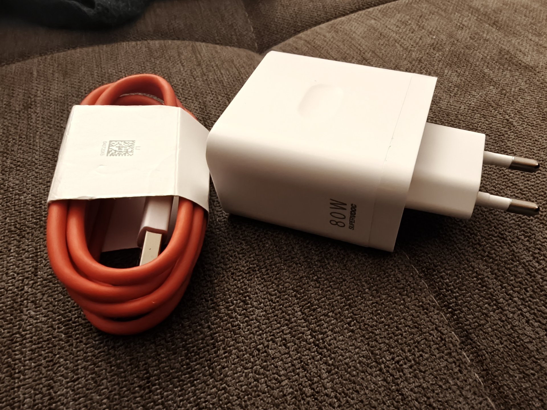

Mein 5 € Charger von AliExpress ist da. Leider habe ich erst heute Vormittag geladen.

Sowas werde ich nie verstehen. Handy für 1000€ kaufen und dann beim charger sparen. Den Dingern würde ich nie trauen. Zumal beim black friday der Originale supervooc bei OnePlus um die 20€ gekostet hat.
Reaktionen: Snajdan, Stuttgart, marcodj und eine weitere Person
@Olley Der originale Charger kommt wohlmöglich aus der selben Fabrik.
Und natürlich kaufe ich mir noch ggf. den originalen Charger; aber zum testen? Warum nicht...
Das ist gefährliches Halbwissen, was immer wieder im Netz die Runde macht. Selbst wenn (!) das der Fall sein sollte, sagt das absolut nicht über die Qualität der Produkte aus. Es gibt gutes und günstiges von Ali, aber diese ganzen Nachbauten von Original-Chargern sind nachweislich gefährlicher Schrott, selbst wenn sie die Leistung der Original reichen sollten. Es gibt unzählige Teardowns auf YouTube wo solche oder ähnliche Modelle unter die Lupe genommen wurde. Wenn man bissl was von Elektronik versteht, dann bekommt man da das schaudern, wie die Charger gefertigt sind... Ich bin der letzte der reflexartig China-Schrott schreit, ich bestelle selbst einiges bei Ali, weiß aber, welche Firmen taugen und wo man besser die Finger von lassen sollte. Und solche Nachbauten gehörten in der Vergangenheit zu 95% dazu. Fairerweise kann ich aber nichts zu dem sagen, was du da vor dir liegen hast. Aber 5€ sind zu günstig. Selbst die günstigsten, guten Charger bei Ali kosten mehr.
Nimm es nicht persönlich, geht mir auch null darum jemanden zu belehren. Ich würde da wirklich die Finger von lassen.
Reaktionen: Trabireiter, Snajdan, Aimqail und 4 andere
@Xorp Danke für deinen Input. Wie gesagt, ich kaufe mir den originalen noch. Aber für einen 5er wollte ich es tatsächlich Mal testen...
Reaktionen: marcodj
@Cya
Gerade bei den neueren z.b. 100W Schnellladegeräten würde ich da auch auf Nummer sicher gehen. Die haben extra Schutz Elektronik verbaut. Das kann ich mir bei einem 5€ Lader nicht vorstellen das da alles wie beim Original ist.
Wäre mir zu heiß. Würde den jetzt nicht laden lassen während ich nicht Zuhause bin. Aber das ist nur meine Meinung.
Reaktionen: Cya und Olley
