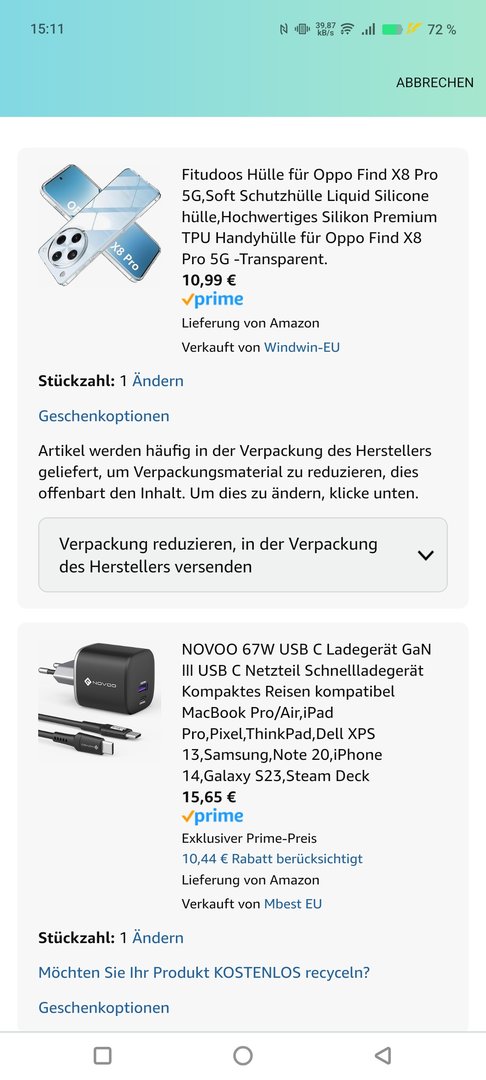

@Xorp kurz ne Frage welche Ladegerät erreicht jetzt die Leistung wie die Originale? Will mir ein 2tes zulegen aber schwer zu finden.
Hat er gestern geschrieben, das hier ist nur minimal langsamer.
@Exire ja habe ich gelesen. Also erreicht dies hier wie die orig. mit 80 Watt fast die gleiche Leistung? Der Preis ist heut der Hammer. Würde es für 13 euro kriegen
Ja er sagte es ist nur minimal langsamer
Reaktionen: Stuttgart
Das ist völlig ausreichend. Das habe ich auch und merke kaum einen Unterschied bei meinem OnePlus 12. 😉.
Reaktionen: Exire

Ich habe mir jetzt auch das besagte Ladegerät bestellt, ist sogar ein Kabel bei und das für 14 Euro ;) weil mein zweites Oppo was jetzt demnächst kommt, behalte ich doch 😅🤣

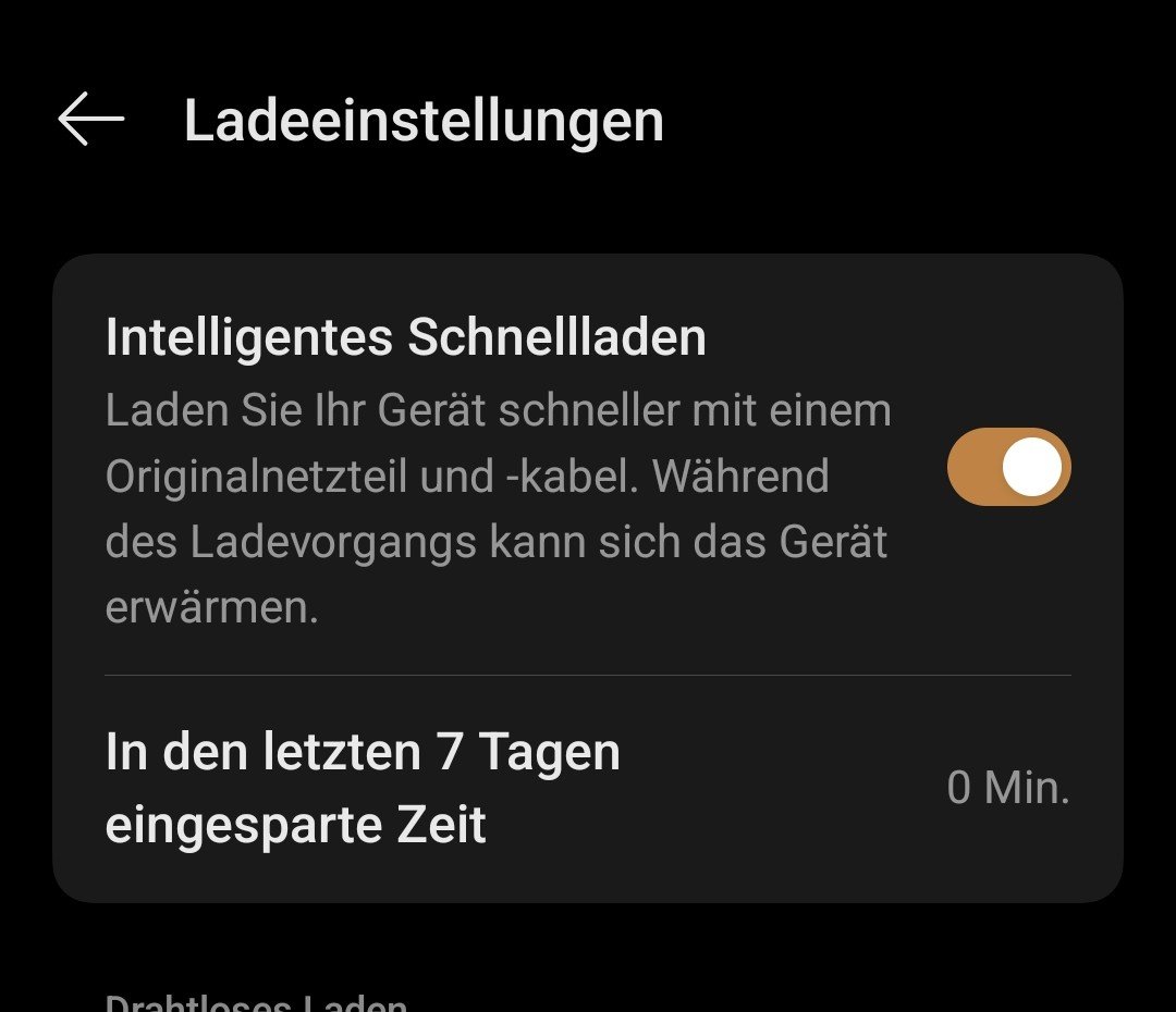

@Stuttgart
Sehr merkwürdig. Hast du das in den Einstellungen aktiviert? Nur dann geht's wirklich schnell bei BBK.
@Olley hab ich aktiviert. Welches Netzteil nutzt du beim oppo x8 pro?

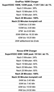

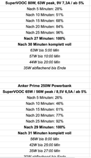

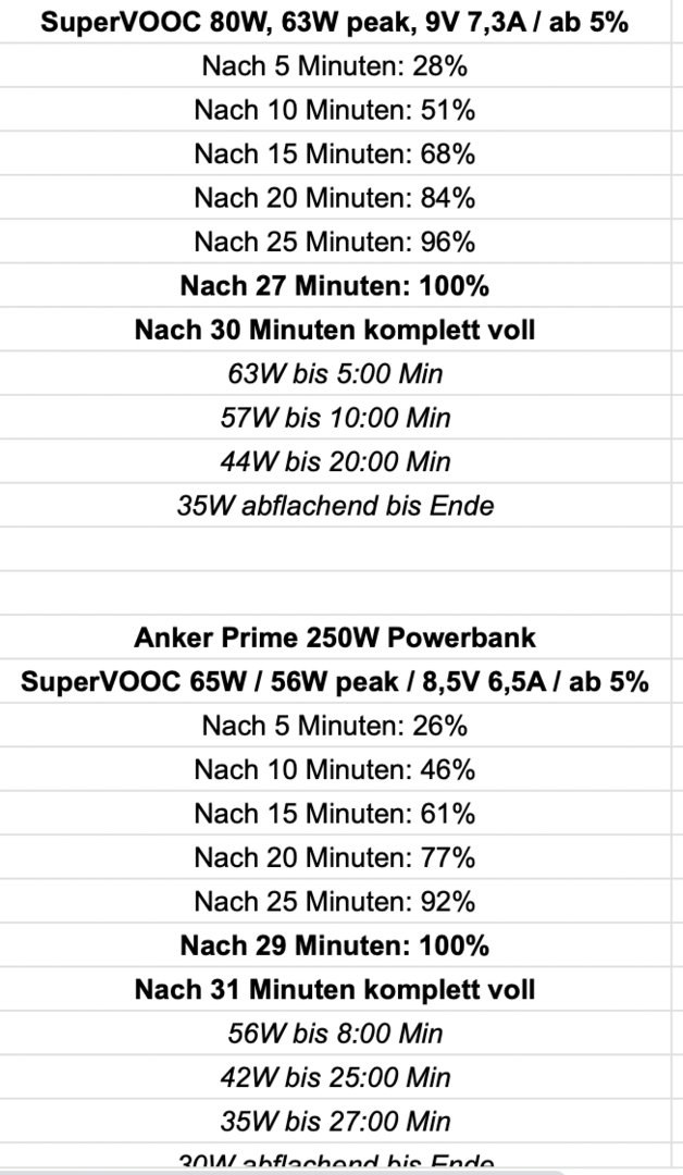

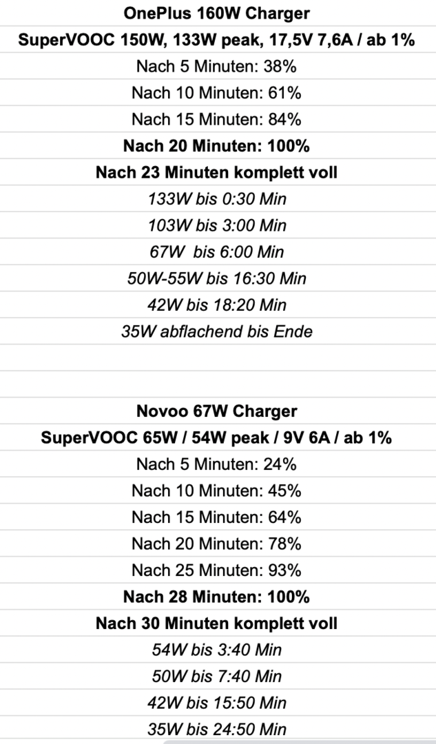

So schaut es beim OnePlus Nord 4 und beim OnePlus 10T aus, 80W SuperVOOC vs 65W SuperVOOC beim ersten und 150W SuperVOOC vs 65W SuperVOOC beim zweiten:
Der Novoo 67W ist P/L einfach der mit Abstand beste Kompromiss.
Mit den neuen Silicon Carbon Akkus hat sich die grundsätzliche Ladeleistung ohnehin etwas verringert. Der Zugewinn über 65W hinaus ist nochmal geringer geworden.

@Xorp hab es mir auch bestellt
@Xorp
Den höchsten Peak erreicht man aber auch nur, wenn intelligentes schnellladen aktiviert ist. Oder ?
@Olley
Jupp.
Reaktionen: Olley
Also die anderen lohnen sich tatsächlich gar nicht, wenn man es ein wenig flotter haben will dann 160w oneplus charger aber ob einem der Aufpreis wert ist, muss jeder selbst entscheiden
