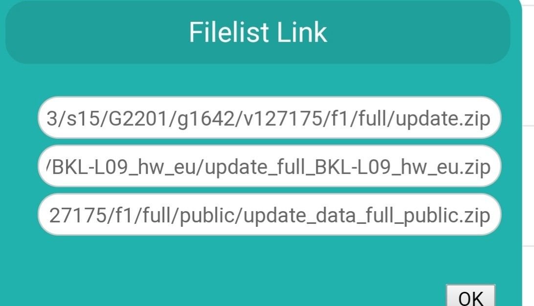

Hi,
sollte das Update in den nächsten Tagen kommen, wäre es nicht schlecht, wenn der oder andere es mal vor der Installation sichert und hier zur Verfügung stellt. Ich traue den Honor-Burschen nicht von zwölf bis Mittag ... die schaffen es bestimmt wieder, dass es keine Download-Version gibt.
Beste Grüße
messer
Gibt es nicht event. auch ein Tool ähnlich "Huawei Update Extractor", das genau das Gegenteil macht? Aus den einzel Files eine Update.APP oder würde das an einer event. Signatur wieder scheitern?
Edit: Es gibt da anscheinend was, das auch auf dem V10 funktionieren soll: [Tool] [HuRUpdater] [0.2] [Flash official firmware in recovery aber dafür muss wieder der Bootloader offen sein und TWRP als Recovery. Also nicht wirklich hilfreich.

taiman23 schrieb:
aber die Installation über DLOAD funkt damit nicht korrekt, da die 3 Files für die Update.APP gedacht sind.
Gute Idee, aber genau da liegt mein Problem - ich brauche eine Firmware-Version, die über DLOAD funzt.
Da ich in den vergangenen Wochen mit diverses GSI's (Generic System Image) rumexperimentiert habe (u. a. PHH-Treble, LOS), habe ich Idiot es doch geschafft, mir den Status "FRP-Locked" in Verbindung mit einem nicht funktionieren system-Image einzuhandeln :cursing:.
Aus dem Status bekomme ich das Gerät nur wieder reanimiert, indem ich eine DLOAD-Installation vornehme ... glücklicherweise sind die beiden Recovery-Partitionen unberührt, so dass das funktionieren sollte. Also warte ich jetzt darauf, dass die Herrschaften von Honor endlich mal was verwertbares zur Verfügung stellen.
Und wieder einmal musste ich erneut lernen, dass noch immer der alte Satz gilt ... erst denken, dann flashen.
Beste Grüße
messer
Müsste man es nicht über den Firmware finder anstossen können müssen? da ist aber alles bis auf die 130 inkompatibel mit meiner imei?!
@messer jo genau das ist das Problem, weil Honor keinen DL einer Full-Version bereitstellt :thumbdn:
Aber für dich würde ja Pos #6 von @Tasar in Betracht kommen und sollte mit dem 3 Files aus Pos #5 FULLOTA der 140 oder notfalls 130 funken.
@Test-Objekt Das sind genau die gleichen Files wie beim FF, man kann auch die DL-Links aus dem FF zu DL verwenden. Aber das ändert nichts am Problem. Wenn über FF mehr als die 130 funktionieren würde, wären wie mut der 140 oder höher im Biergarten :biggrin:
Werd's mal ausprobieren ... aber ob das heute was wird, das weiß ich noch nicht (bei dem Wetter gibt's auch noch andere Dinge als Smartphones :winki:).
Ich habe mir mal die Full-OTA-Versionen von FF angeschaut und ich glaube, ich weiß jetzt, warum man die nicht via DLOAD installieren kann.
Wenn man die entsprechende Datei UPDATE.APP mit dem HuaweiUpdateExtractor "zerlegt", dann kann man feststellen, dass nicht alle Dateien mit der Extension "img" wirklich Image-Dateien sind. Die Dateien CURVER.img, PACKAGE_TYPE.img und VERLIST.img sind eigentlich Textdateien und CRC.img wird beim Packen generiert.

@messer du hast dir aber schon alle 3 Files angeschaut, FF hat wohl nen Bug und bietet zum Download nur die Update.zip an.

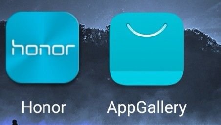

Bearbeitet von: hagex - Grund: Bild gespoilert, Gruß von hagex
Reaktionen: taiman23
Bei mir ist es auch da, muss aber warten, unterwegs ist mir das etwas zu groß.:blink:
140er ist installiert. :D Die Funktion zum einschalten über Google Assistent benutze ich eh nicht. Die App Galerie ist auch schon stillgelegt.
Mit FF geht die 140er auch endlich.
DL war megaschnell, 2 Min. weggeschaut und schon war das Teil im Update Modus.
2 Apps werden installiert, die man nicht wirklich braucht, Shopping-App und Appstore.
