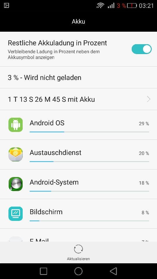

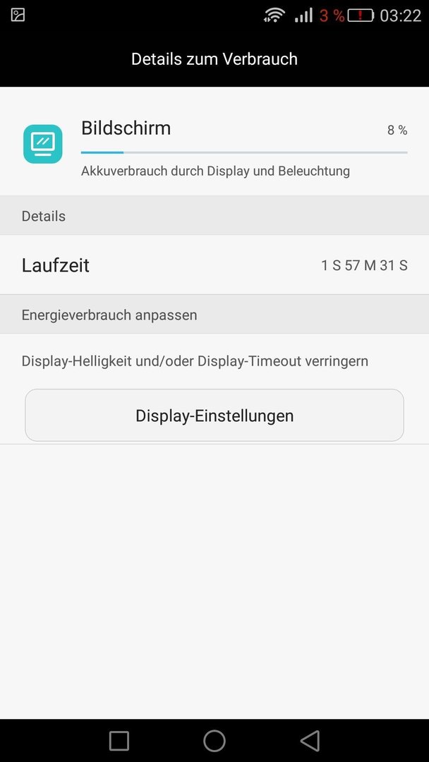

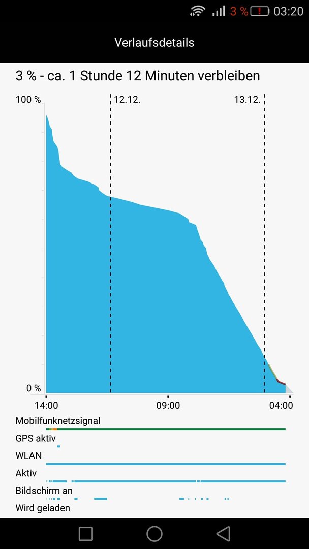

Ich hatte nun auch einen Vorfall, mein Akku ist innerhalb weniger Stunden, über Nacht ohne Nutzung, fast leer gelaufen...Ist mir vorher noch nie passiert... :eek:

Es scheint definitiv ein Problem mit dem Update und der Akkulaufzeit zu geben, wenn ich es nicht benutze entlädt der Akku rasant...10% in 2 Stunden ohne irgendetwas zu machen ist unnormal...Werd es jetzt mal zurücksetzen, obwohl es eigentlich auch ohne laufen müsste...Kann ja nicht sein das man nach jedem kleinen Update sein Gerät neu einrichten muss, das wäre der Todesstoß für Huawei...
Selbst nach dem Rucksetzen ist es nicht wirklich besser geworden. Mensch Huawei...
