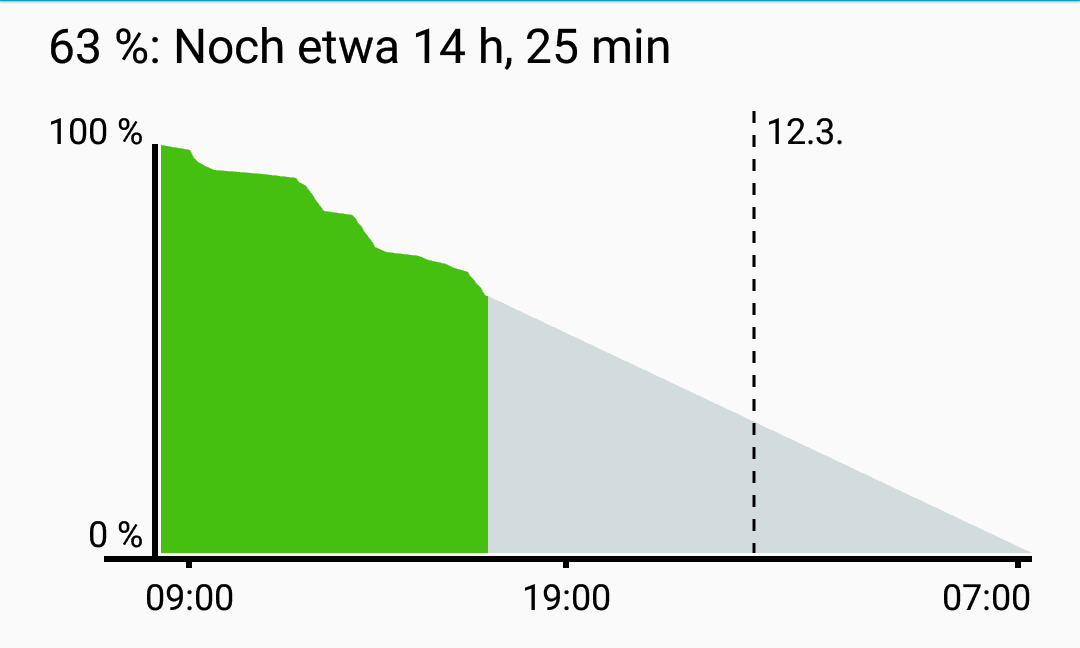

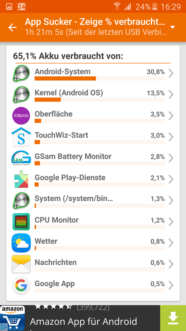

morpheus22 schrieb:
@nokianreifen Machst Du überhaupt was mit dem Handy, oder liegt es nur rum? :rolleyes::biggrin:
Hier meine Screenshots mit dem Problemupdate.
Bei mir ist zusätzlich noch die Problematik, dass mein Handy auch im Standby viel zu viel verbraucht. Ich hatte es die ganze Nacht nicht benutzt und geschlafen, aber trotzdem deine Kurve :- ( Und wenn ich es benutze dann verbraucht Android System zuviel.
Wie schauts bei Dir denn im Standby aus?
Ja klar mache ich was mit dem Handy. Ich bin nur nicht der Dauerzocker. Normaler Gebrauch halt. Ich weise darauf hin, das meins gerootet ist und ich die überflüssigen Systemapps runtergeschmissen habe und über Kernel Audiutor diverse Anpassungen vom System gemacht habe.
[doublepost=1457711077,1457710851][/doublepost]
Also meine Kurve ist eher eine Gerade.
Über Nacht 1 bis 2% Akku.
98% Deep Sleep.

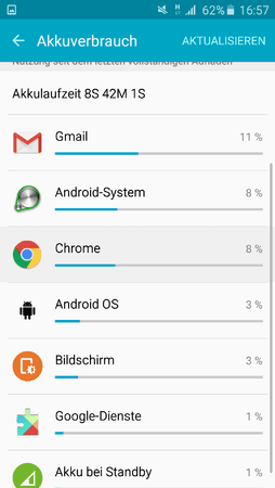

Mein aktueller Stand.
Nachdem es gestern saulahm war hab ich nur neu gestartet. Noch ist es flott. Mal sehen wie sich das entwickelt. Wenn der Download der alten Firmware wieder so ewig dauert heute, dann komme ich erst Sonntag zum zurück setzen. Da kann ich ja noch beobachten

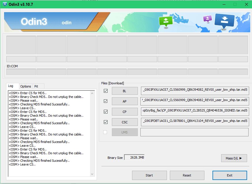

Also für alle hier im Forum. ich habe gerade die 4 teilige Software mit ODIN geflasht.
Es ist wie eine Clean Installation, also alle Daten und Apps sind weg!!!
Wenn ihr das machen wollt immer eine Datensicherung machen!!!
Ich muss jetzt weiter schauen.Muss auf das neuste Update.
Werde wieder berichten.
Hier der Screenshot.
Achso habe zur Sicherheit meine SIM und externe SD Karte aus dem Handy entfernt.
