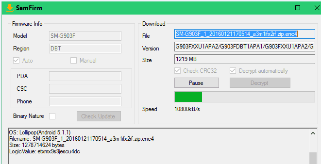

Lade sie gerade mit SamFirm runter. Bei mir ist die Datei im ZIP Format, aber auch nur 1219 MB groß.
Bei mir auch ca. 1,2 GB.

Ich glaube man muss die Datei noch Decrypten, ist eine Datei mit der Endung enc4.
Klaus Andresen schrieb:
Ist eine Datei mit der Endung enc4.
enc4 Datei? Vielleicht macht das das SamFirm Tool automatisch.
Man muss bevor man runterlädt den Haken bei Decrypt setzen, denn erstellt das Tool nach Beendigung des DL automatisch eine ZIP.
Ich bin nochmal kurz online.
Die Firmware ist gepackt, also mit WinRar entpacken, dann ist sie doppelt so groß.
Ja das macht das Tool wenn ich die richtigen Haken setze.

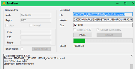

[doublepost=1457802021][/doublepost]Ich habe noch ein Screenshot, wo ihr die Einstellungen von SamFirm sehen könnt.
Alles so Einstellen, dann ist alles richtig.

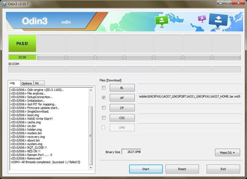

Habe eben die vorherige Version, die vor dem 50MB Update, neu geflasht. Habe jetzt wieder die bewährte Version LMY47X.G903FXXU1AOI7. Einfach bei Sammobile herunter laden und entpacken. Dauert zwar recht lange ohne Premium Zugang, aber hat geklappt. Dann das kleine ODIN Tool herunter laden. Akku voll laden und das original Samsung USB Kabel benutzen (vorher WERKRESET). Dann Odin starten. Das S5 neo in den Download-Modus bringen (Vol.-Down + Menübutton + PowerButton gleichzeitig gedrück halten) und mit dem Laptop verbinden. Dann sollte das eine Feld blau werden und im Statusbereich müsste "Added.." stehen. Noch aufpassen, dass kein Hacken bei Re-Partition drin ist, die Firmware unter AP einfügen und dann letztendlich Start klicken und der Flash-Vorgang beginnt....
Nach dem Neustart habe ich noch mal einen CacheWipe gemacht, wobei ich nicht weiß, ob es unbedingt nötig ist. Dann natürlich ganz wichtig das Internet für das S5 neo kappen und im Update-Menü die Häkchen bei Automatische Updates u. Wlan entfernen. Neu starten. Fertig.
So habe ich es gemacht, wobei ich natürlich auf "ohne Gewähr und auf eigene Verantwortung" hinweise. Aber wenn man den Akku voll geladen hat, ein original Samsung USB Kabel nimmt und aufpasst, dass es keinen Stromausfall gibt (bei Notebook mit Akku natürlich nicht) und während des Update Vorganges in Odin nichts am Notebook herumspielt, sollte es keine Probleme geben. :smile:
Wenn ihr Fragen habt, könnt ihr mich gerne fragen, oder anschreiben.
