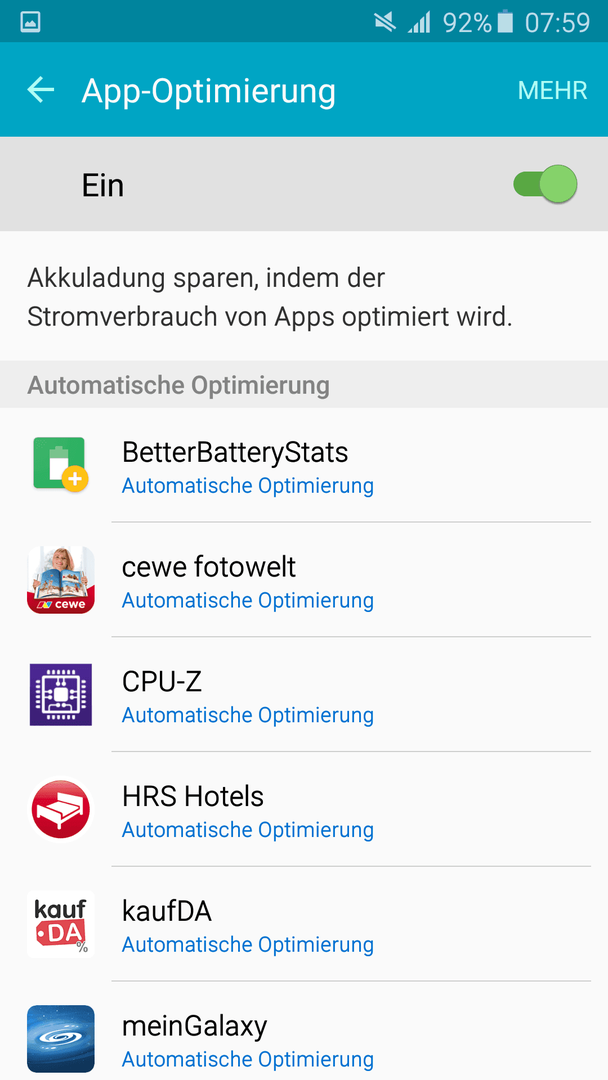

So und jetzt die Frage, was soll ich tun? Hast Du eigentlich die App-Optimierung aktiviert?
Ja ich habe die App Optimierung an siehe Screenshot.
Ich verstehe die Probleme nicht.
Ich habe hin und her geflasht und keine Fehler.
