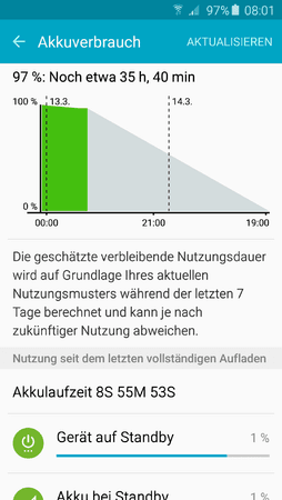

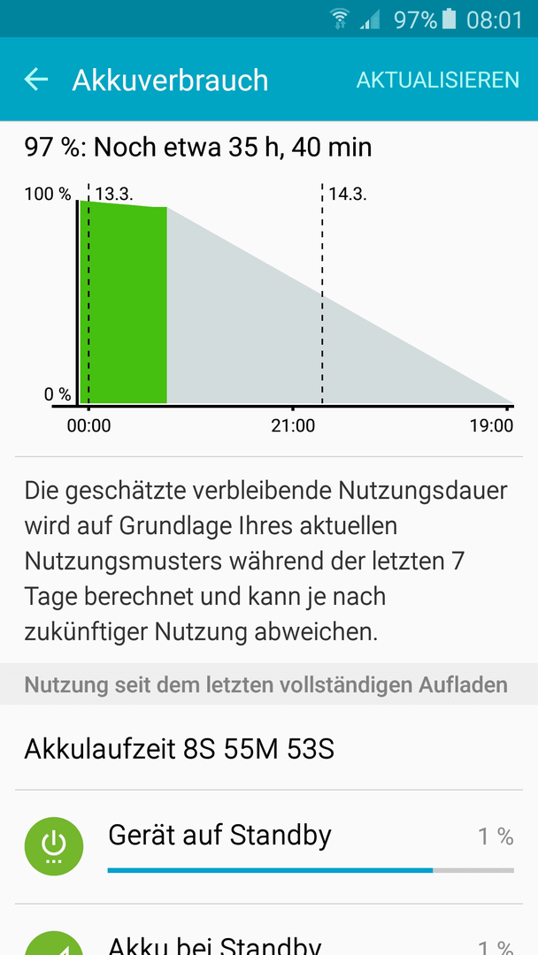

So nach meinem missglückten Downgrade und dem dann wieder durchgeführten Update kann ich zumindest positives über den Akkuverbrauch vermelden...über Nacht ca 9halb waren es nur 3% :)
Vor allem freut mich, dass Android-System nicht als erstes auftaucht. Btw die App-Optimierung hab ich eingeschaltet...ich werede jetzt nach und nach die Apps installieren und dann schauen :)

Ich möchte nochmal erwähnen dass der Akkuverbrauch im Standby bei der Version APA2 nicht das Problem ist. Das Problem besteht erst wenn das Handy benutzt wird. Die App "Android-System" ist dann mit hoher Prozessorlast mit sich selbst beschäftigt.
