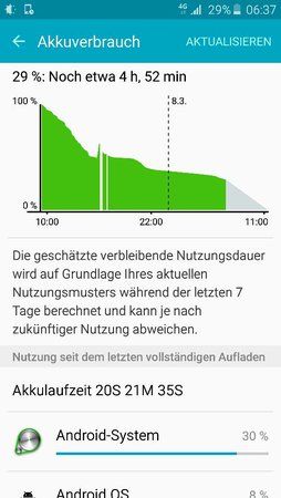

Ich hab jetzt auch das Downgrade gemacht. Der Einfachheit halber bzw. der Zeitnot geschuldet ohne Reset bzw. Full Wipe. Die Daten und Apps sind also noch da, auch die Daten des Akkus. Daher der Screenshot. Man sieht sehr schön wann ich die alte Firmware aufgespielt habe... Sehr interessant wie ich finde.
