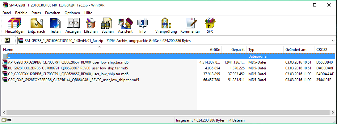

versuche sie gerade runterzuladen von samfirm aber da bekomme ich nur eine 1tlg datei...wo hast du denn die 4tlg her?
Reaktionen: d407974
okay hat jetzt geklappt , war sogar auf binary....komisch....
