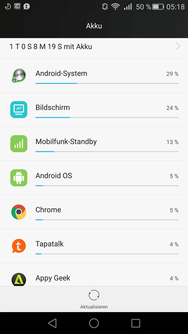

Wie sieht es bei euch mit dem Akkuverbrauch von den Google Diensten aus? Wie hoch ist der Anteil im Schnitt?
Bei mir tauchen die Google Dienste nichtmal im Verbrauch auf.
Warst du nur im WLAN unterwegs? Dann ist du Verbrauch du Google Dienste bei mir auch gleich 0.Im Mobilfunknetz hatten ca 10%,kann aber daran liegen das ich viel über Play Spiele gezockt habe.
Nicht nur Wlan. Sagen wir fifty fifty. Games spiele ich gar nicht auf dem Smartphone.
