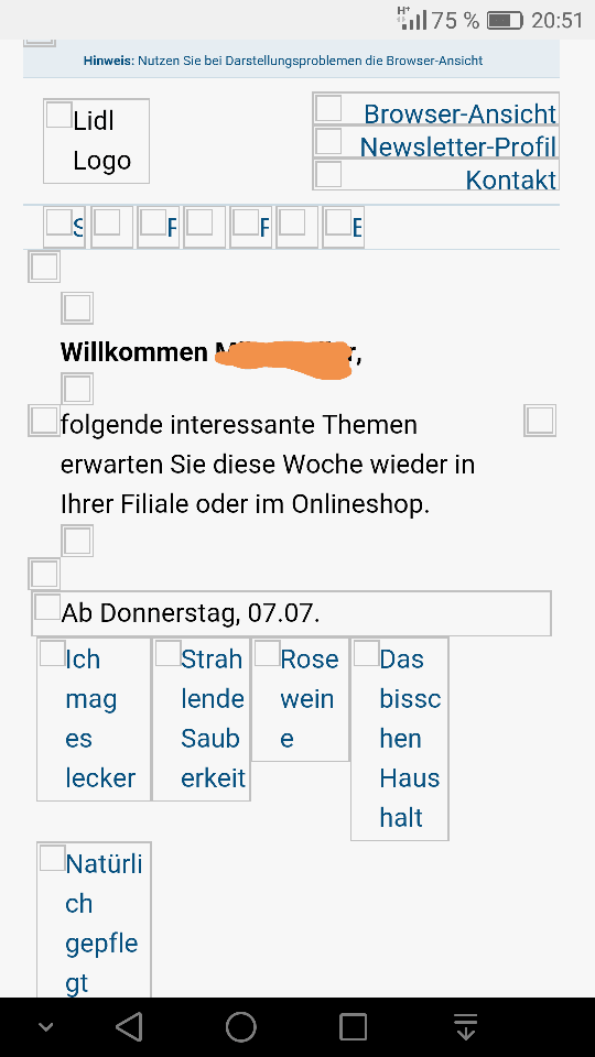

Meine Gmail Mails werden nicht mehr richtig angezeigt. In dem Falle Lidl Newsletter. In der Mail auch keine Option das es richtig dargestellt wird.
Und Push Facebook und Swipe Pro geht nicht
