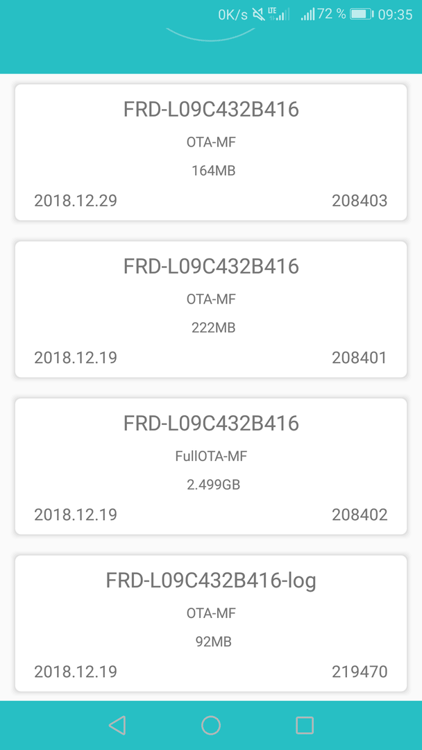

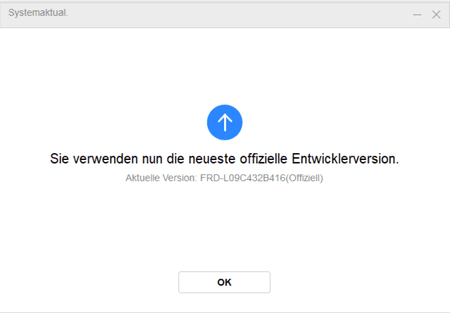

mein H8 läuft aktuell noch auf Android 7. Ich hatte nicht gleich im Sommer den Umzug auf Oreo vollziehen wollen wegen der oft vorkommenden Kinderkrankheiten am Anfang. Scheinbar ist das Warten dann aber doch ein Fehler gewesen. Als ich gestern das Honor mit der HiSuite verbunden habe erhielt ich die Meldung, dass ich mit der Version FRD-L09C432B416 auf dem aktuellen Stand wäre. Die Firmware-Finder-App zeigt auch nichts an.
Hat Honor das Update wieder zurückgezogen? Oder gibt es noch eine andere Möglichkeit als die HiSuite? Ich habe hier im Forum mehrfach gelesen, dass die B412 Voraussetzung sei um auf Oreo zu kommen. Ist das wirklich richtig so? Wenn ja, wie geht ein Downgrade zurück auf die B412 um dann zu Oreo zu gelangen? Vielen Dank.

Ich finde in der HiSuite keinen Punkt um ein Downgrade zu machen. Aber nicht tragisch, ich habe mich sowieso doof angestellt. Habe gestern mit dem Firmware-Finder dann doch noch ein Update (auf die B562) gefunden und heruntergeladen. Werde heute Abend schauen wie ich es am besten installieren kann. Im Netz fand ich einen Beitrag über die Möglichkeit per eRecovery und eine Anleitung dazu. Ich denke, dass ich dies testen werde.
