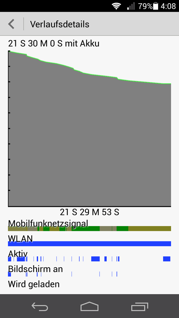

Nachdem ich die B118 nun ca. 2 Wochen getestet habe, kann ich mich eigentlich nur positiv äußern.
Meine anfänglichen Probleme mit dem Verlust des Mobilfunksignals (siehe Posts vom 20.10.) sowie die WLAN-Probs haben sich nach einem Werksreset erledigt. Das P& läuft flüssig, der Akku reicht bei mäßigem Betrieb (Telefonieren, Surfen, Mails und WhatsApp) ca. 2 Tage.
Ich habe im Vergleich das P6 meiner Tochter mit der B104, da reicht der Akku beispielsweise nur einen Tag.
Alles in allem eine super Sache.

Also ich bin noch geteilter Meinung. Es läuft zwar gut aber ich habe den Eindruck, als würde GPRS, 3G und HSDPA manchmal nicht übertragen. Habe bereits eine komplette neuinstallation gemacht und das Handy komplett zurückgesetzt ohne Daten wiederherzustellen. Andererseits läuft es sehr gut damit. Wenn man das Handy kaum benutzt, so hält der Akku gute 2 Tage.
Ruckler oder ähnliches habe ich nicht!
