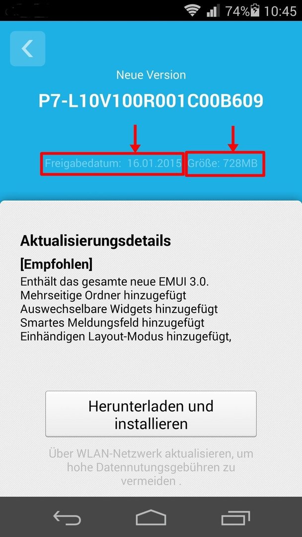

Hallo Zusammen,
habe Gestern nun auch per OTA mein Update auf die B609 erhalten, wobei man beim Download in der Tat schon viel Geduld aufbringen muss, da es sich bei mir ca. 90 Min. lang hinzog.
Ich habe dann das Update nach einer Datensicherung installieren lassen und bin bisher sehr zufrieden, da so weit alles funktioniert und ich keine für mich relevanten Fehler bisher entdeckt habe.
Aber mir sind direkt zwei Dinge bei der ersten Update-Meldung auf meinem P7 aufgefallen, zu einem das Freigabedatum vom 16.01.2015 und dann die Dateigröße von 728 MB.
Kann es nun möglich sein, dass meine OTA Update Version ein wiederum neuere Version als jene ist, die über z.B. Huaweiblog.de herunter zu laden ist?
Zumal mir bei dem OTA Update auf meinem P7 ein aktuelleres Datum angezeigt wird und dann auch die Dateigröße von fast 730 MB, deutlich Größer ist, als die Update-Datei von Huawei-Blog.de, ca. 470 MB.

Gute Frage.....vll sind paar Sachen nun mit drin die bei einigen ja scheinbar gefehlt hatte (Bewegungssteuerung,.....)
Bin jetzt nochmal zurück auf die B133 >> B602, und per OTA auf 609 .
jedoch stand bei meinem OTA weder ein Freigabedatum noch eine Dateigröße.....Bezeichnung ist auch anders " P7-L10_EuropeChannel_C00B609 " :huh:

derU schrieb:
Hallo Zusammen,
Uwe
hattest du vorher die B602 drauf .... oder noch Emui 2.3 ? das würde eventuell die 700+MB erklären
