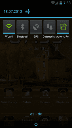

Ich habe neulich das B924 auf meinem Honor drauf gemacht. Ich bin damit super zufrieden! Mein Bruder hat auch einen Honor und ich wollte icm auch das Freude machen, flüssiges ICS zu erleben. Aber nach dem Update, fehlt das Huawei Wetterwidget sowohl als Wlan und Datasteureung im “notification panel”. Weiss jemand warum das so geworden ist?
Ich bin übrigens einen Norweger der in Deutschland mal gelebt hat, tut mir leid wenn der Grammatik nicht ganz “da “ ist :smile:

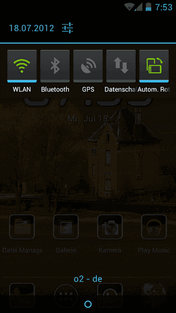

Du meinst die Buttons zum Ein-/Ausschalten von WLAN und Datenaustausch in der oberen Statusleiste, wenn man sie herunterzieht (siehe Anlage)?
Die sind bei mir da.
Das Wetterwidget auch, das habe ich allerdings nicht in Benutzung.
Thomas.
Ja, genau das meine ich.
Ah, tut mir leid, ich habe das gut genug erklärt. Bei mir ist es so wie bei dir Thomas. Aber auf dem Honor meines Bruders, mit demselben Update, gibt es keinen Wetterwidget und aus - und anschalten in der oberen Statusliste. Finde es halt merkwürdig, die Themen von Huawei, die z.B die Ikone veränderen, gibts auch nicht. Ich habe das Update zum zweiten mal auf seinem Honor versucht, aber immer noch dasselbe Ergebnis.
Marius
Marius
Ist mir auch passiert, kam von der B923...habe sogar zweimal geflashed, weil beim letzten mal als mir die Notification gefehlt hat, war sie nach mehrmaligen flashen wieder da, waren aber unterschiedliche versionen die ich geflashed hatte, wenn ich mich recht erinnere.
Ich finds nicht weiter schlimm, da ich jetzt notifaction toggle nutze und das eigentlich viel besser finde, weil es gleichzeitig als toggle (mit mehr Funktionen) und als Prozentakkuanzeige dient.
Ich weiß nicht ob es was helfen würde auf die B870 zurückzuflashen, einmal zu starten und dann auf die B924 zu gehen.
Hallo Marius,
ist das der gleiche Download vom Update wie für Dein Honour?
Sonst vielleicht nochmal neu runterladen und mit 7-Zip entpacken.
Gruß,
Arcelor
Alles klar mann! Notification toggle war genau das Richtige für meinen Bruder, ihm fehlte das Prozentakkuanzeige weil der IOS gewöhnt ist, jetzt sollte alle seine Sorge erledigt sein :biggrin: Danke!
