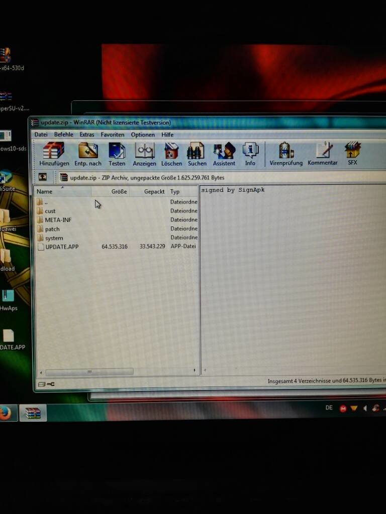

Das habe ich noch auf dem PC. Ich packe es jetzt rüber auf mein Handy aber auf dem Internen Speicher richtig ?
B303???? War das nicht das Mate S????
Nein auf deine SD Karte in den Ordner dload. Kannst du das mal hochladen bitte.
