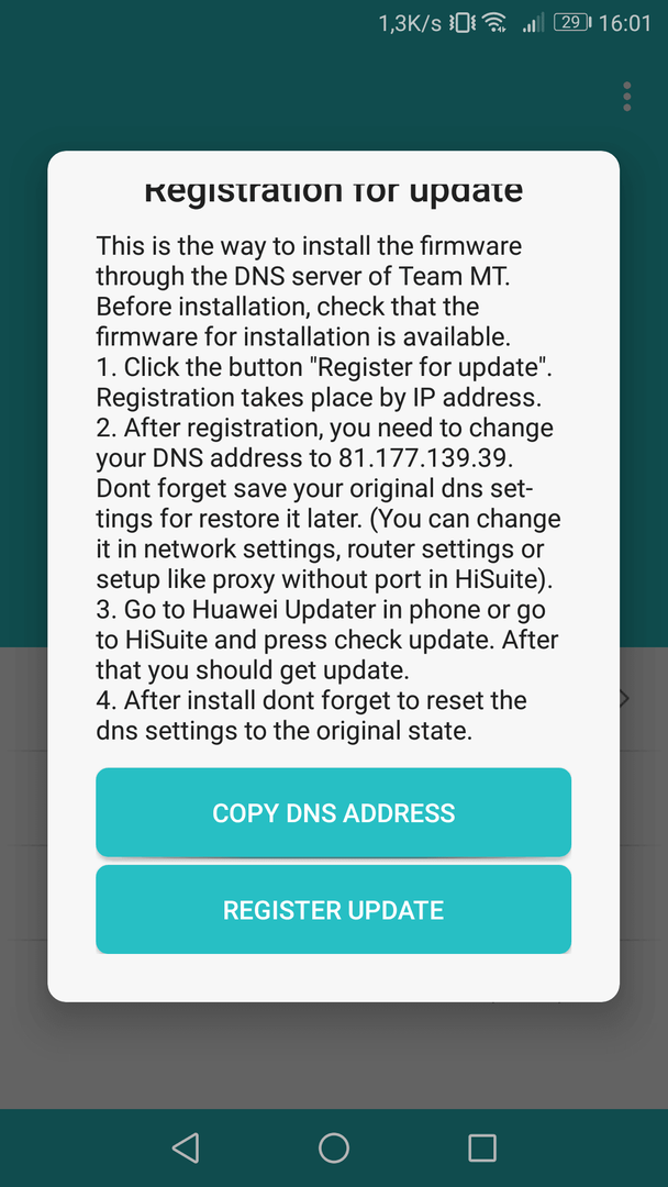

Was muss ich im Router einstellen, damit ich via FF updaten kann? Ich habe die DNS und 8080 eingetragen, aber es passiert nix (muss es das überhaupt?) Gibt vl auch einfach kein Update..
Mach es wie in Post 14 ist, aber im Handy
Ja ich habe das ja im Handy gemacht, nicht im Router, hab das nur als Entwurf noch drin gehabt. Ich probiere das noch mal..
Ich lade nun im FF die Firmware runter, aber dann passiert mir nichts mehr, es wird kein Update angezeigt.
Angeblich gibt es für das P10 ja eine neue FW. Bei mir nicht :) warte ich noch
@diggidag53 Such das Update ganz normal über "Systemupdate" in den Einstellungen
Ist schon Klar, aber er findet nichts
Hast du im FF, bevor du die DNS Adresse geändert hast, auf "Register Update" gedrückt?
Oh Mann, das sieht man den Wald vor lauter Bäumen nicht :crying:... Danke Dir Silencer3007
Also das aktuelle Update registern und dann DNS einstellen und dann ganz normal suchen lassen? Wie bei normalen OTA auch.
Genau [emoji106]
Nachdem das Update dann runtergeladen wurde, darf man nur nicht vergessen die DNS Einstellung wieder zurückzusetzen. Sonst schlägt die Verifizierung fehl.
